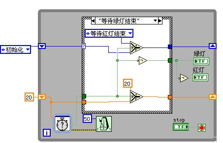

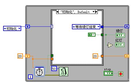

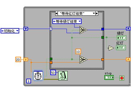

    以一个简单的红绿灯控制来说,简单地说有两个状态,红色状态和绿色状态,事件是绿灯时间到和红灯时间到,绿色时间到触发的动作是,绿色灯灭,红色灯量,红色时间到触发的动作是红色灭,绿灯量。
    我过去的文章中多次提到ACTION ENGINE的概念,它与状态机的区别是,它仅仅定义了ACTION,而没有定义STATE和EVENT,因此,它的ACTION完全取决于编程者,而状态机自己本身就可以根据内部或者外部条件的变化,自动采取相应的动作,转入其它的状态,实现控制自动化。
    有多种形式的STATE MACHINE,我将在后续的文章中陆续介绍,先看一下红绿灯的实现过程,假如绿灯亮20秒,红灯亮10秒。
    先定义三个基本状态:初始化(仅在第一次调用时发生),等待绿灯结束和等待红灯结束。
    LABVIEW的严格枚举数据类型是LABVIEW状态机定义状态的最好工具,使用状态机时,必须要使用这种数据类型,好处是增加或者减少状态,程序可以自动更新。
