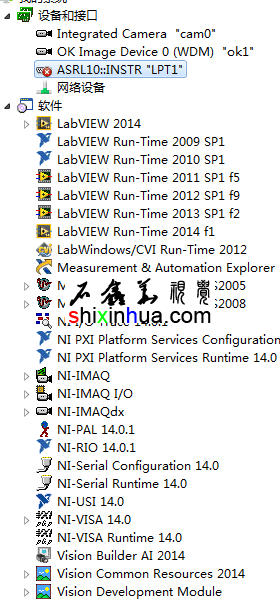

    这里cam0是笔记本自带相机,应该还少一台CCD

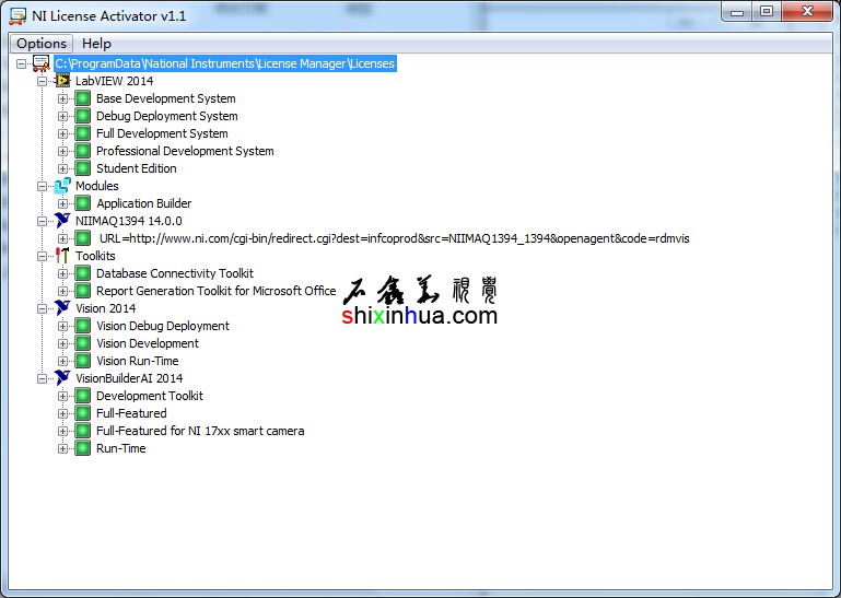

    该安装的模块都安装了,下面注册机
    求高手怎么办,厂家技术员也没有办法,他们在公司用10版Labview测试的两台相机都显示。相机驱动都没有问题

    上面图片没显示,下面补上

    通过DirectX驱动的USB2.0相机无法识别两台以上的相机。
