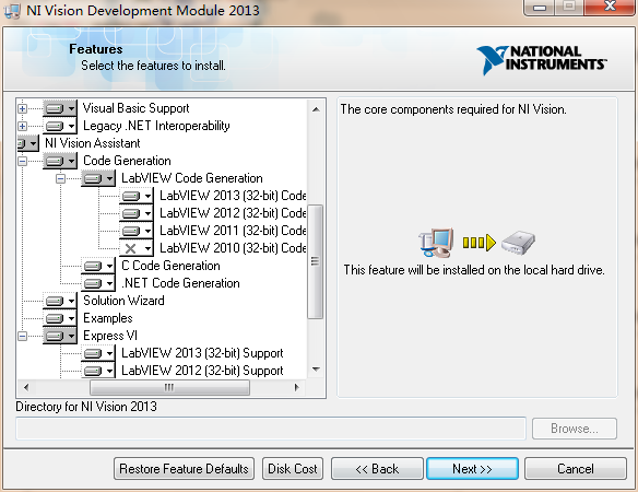

    视觉助手生成代码
    视觉助手生成代码
    NI Vision Development Module 2013中的视觉助手Vision Assistant,可以生成LabVIEW代码、C代码、.NET代码等图像处理代码。其中,LabVIEW代码只能生成LabVIEW2013、LabVIEW2012、LabVIEW2011以及LabVIEW2010四个版本的LV代码(包含这些版本的小版本更新,如SP1、FP更新等),LabVIEW2009及更老的LabVIEW将不支持使用视觉助手2013生成代码。
