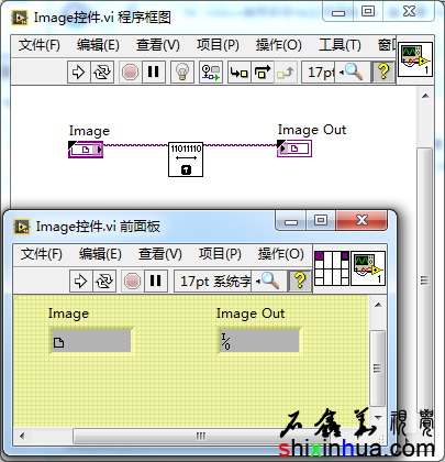

    IMAQ Image.ctl:图像引用控件。这个控件是用于图像缓存引用的,一般是用在子VI中。它只具体图像缓存引用的功能,不具备显示的功能,也没有相关的属性可以设置。因此这个控件一般不用于主程序中(除非不显示图像,不显示图像直接不用显示控件即可)。
    IMAQ Image的用法
    IMAQ Image的用法
    IMAQImage的用法
    Image控件的用法非常简单,只需要连接到需要连接的子函数、函数节点上即可。可以为输入控件,也可以为显示控件。

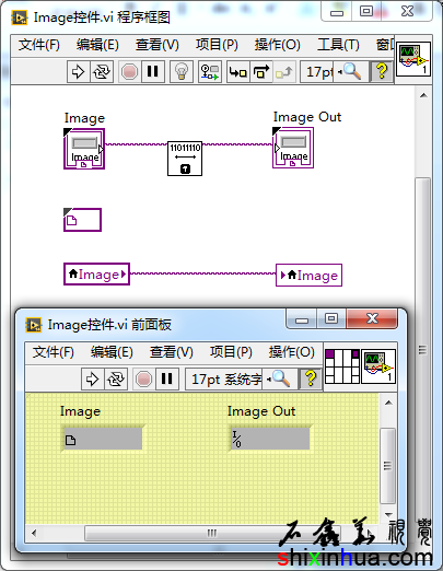

    Image控件的图标显示形式、常量、局部变量

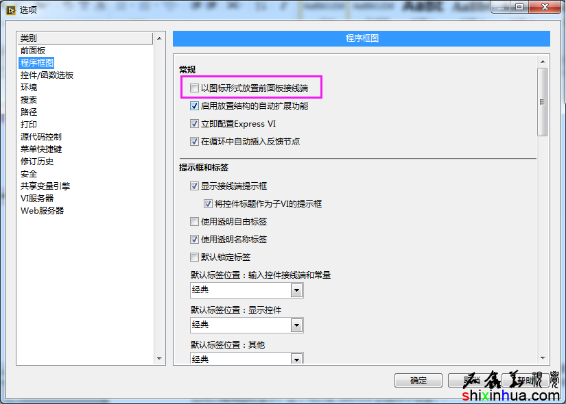

    LabVIEW的控件在程序面板中,可以使用显示为图标(正方形的大图),也可以使用精简的小图标显示(长条状)。为了简化程序面板,一般都会使用精简的长条状图标显示。本书中也将以精简图标显示。这个可以在LabVIEW的选项中设置:
    不勾选“以图标形式旋转前面板接线端”
    不勾选“以图标形式旋转前面板接线端”
    不勾选“以图标形式旋转前面板接线端”
    在LabVIEW的菜单工具》选项》程序框图中,不勾选“以图标形式放置前面板接线端”即可将前面板控件的接线端显示为精简形。这样设计的程序会精简整洁许多。
