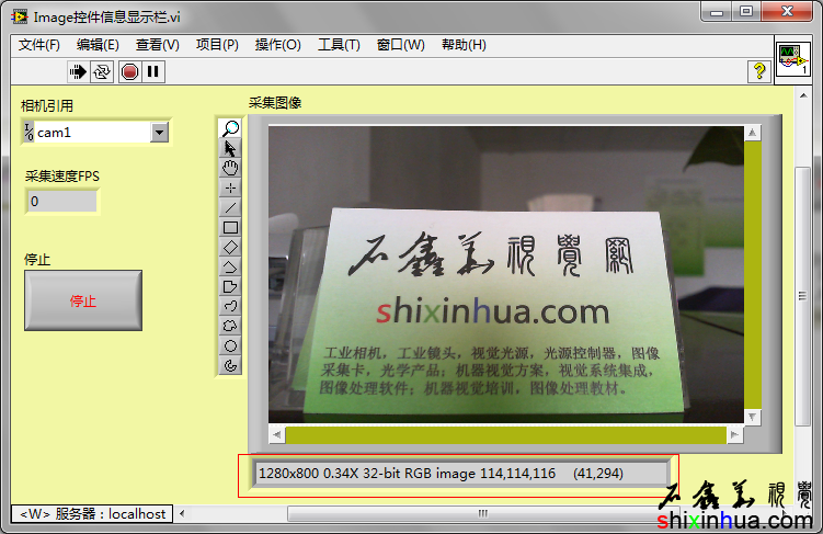

    在LabVIEW图像处理时,图像的基本信息,是需要显示出来的,如图像的分辨率、在Image控件中的显示倍率、图像的深度、类型、选择点的值、选择点的坐标等,这时就需要控制Image控件显示Image Information栏:
    Image图像显示控件中的图像信息显示栏(红框内)

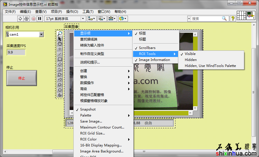

    Image控件的显示项
    Image控件的显示项
    Image控件的显示项

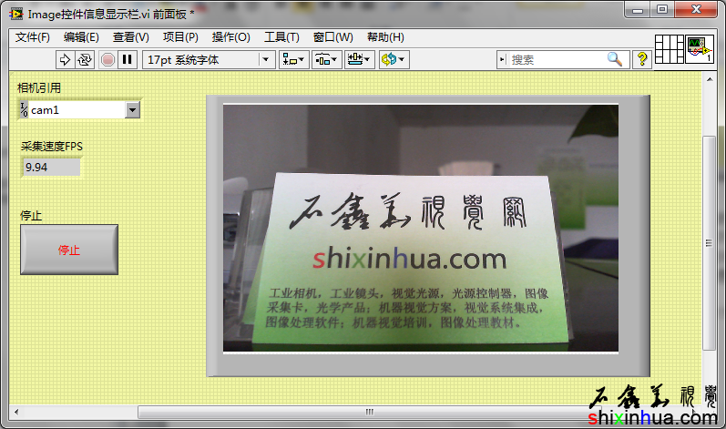

    Image控件的显示项,共有5类,其中如标签、标题等都是LabVIEW中最基本的内容。而Scrollbars则为是否显示图像显示控制的右边和下边的滚动条。如果不勾选,则不显示。默认情况及建议都勾选显示。ROI Tools则为控制ROI工具是否显示(只控制是否显示,显示多少,请参考如何显示或隐藏ROI工具章节)。Image Information图像信息则控制是否显示图像的基本信息栏。
    注意,显示项的设置是必须在停止运行的开发环境下,才可以使用的。运行状态下是不允许使用的。
    所有显示项目都不显示的效果
    所有显示项目都不显示的效果
    所有显示项目都不显示的效果

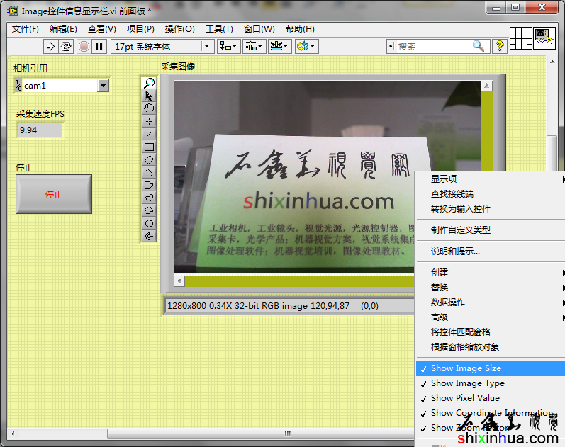

    图像信息的显示栏,总共有ImageSize图像大小、Zoom Factor缩放系数、Image Type图像类型、Pixel Value像素值、Coordinate Information坐标信息等几项目。这些项目可以通过在图像信息栏上点击鼠标右键进行显示控制(不是在图像显示区域,必须在图像信息栏上):
    选择Image Information图像信息是否显示信息
    选择ImageInformation图像信息是否显示信息

    如上图所示,1280×800,为Image Size图像大小(分辨率);0.34X为Zoom Factor缩放系数;32-bitRGB Image为Image Type图像类型;192,186,166则为当前坐标点的Pixel Value像素值;(530,445)则为当前的坐标点。

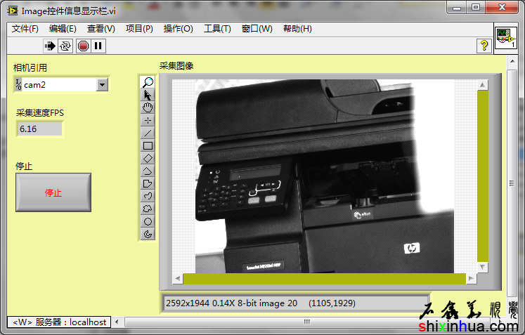

    500万像素黑白相机的图像信息显示栏
    500万像素黑白相机的图像信息显示栏
    500万像素黑白相机的图像信息显示栏
        黑白相机的信息在像素值上,只有一个值,因为其只有一个灰度平面。所以只显示了20。其图像类型也是8-bit image,是8位的灰度图像。

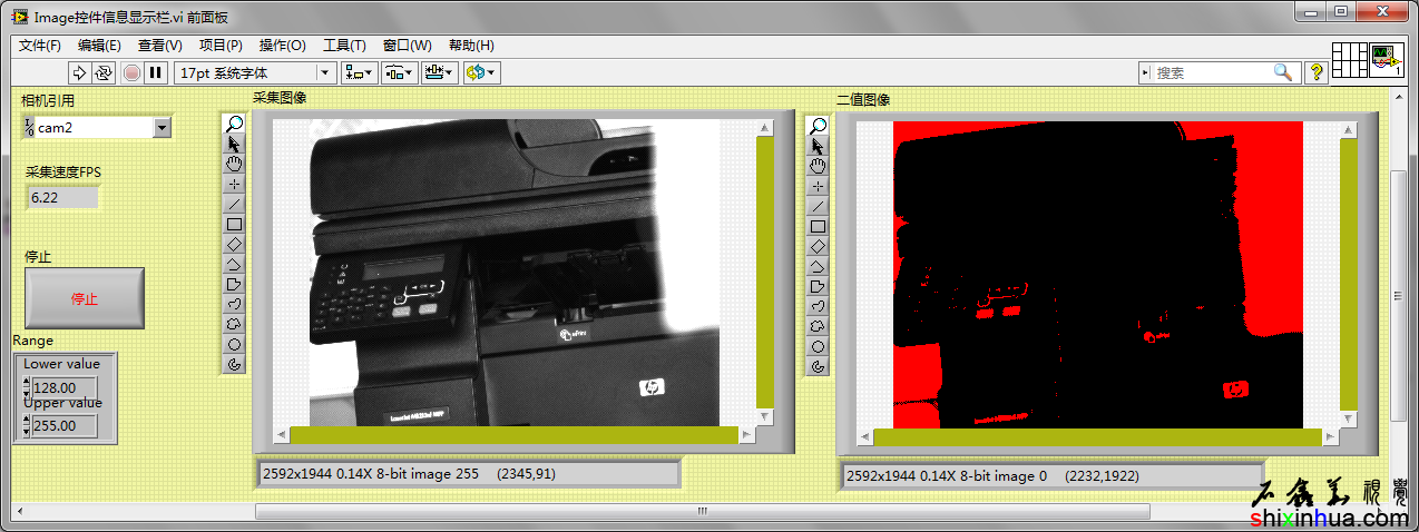

    二值图像的图像信息显示栏
    二值图像的图像信息显示栏
    二值图像的图像信息显示栏
    这里需要注意的是,二值图像只有0、1两个值(1值可能是使用1~255之间的任何一个值来表示,可以理解为0和非0两个值)。因为在现在的图像中,并没有2位深的图像,所以其仍然是使用8位的位深来表示图像。因此其仍然会显示为8-bit Image。如果不加处理,其保存的图像,则只有0和1两种值。这里显示为红色值,请参考调色板Palette相关的Binary模式。
