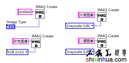

    Image Type图像类型控件,一般是用于创建图像缓存函数IMAQ Create。这个控件用于用户控制或显示的时候是比较少的,一般都是使用常量的方式。因为通常来讲,一台工业相机的颜色属性是确定的,所以最开始创建的缓存的图像类型也是固定的。即使中间有一些类型的转换,如彩色图像转换成灰度图像,通常也是要使用另外的图像缓存空间,而不会使用原始的缓存空间。即使使用原来的缓存空间,也是使用属性进行转换,而不需要用户再来选择图像类型。

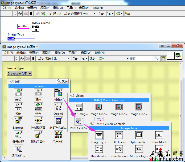

    Image Type控件位置与应用
    Image Type控件位置与应用
    ImageType控件位置与应用
    Image Type的应用非常是,拖到前面板后,在程序框图中连接到Create函数中即可。一般方法都不用这么麻烦,直接在Create函数的Image Type中创建常量即可。如果相机是黑白相机,不创建使用默认的U8值即可。

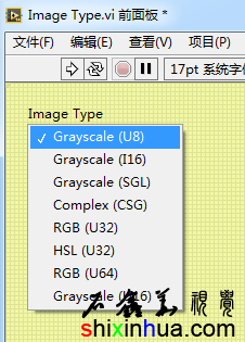

    Image Type图像类型的可选项
    Image Type图像类型的可选项
    ImageType图像类型的可选项
    图像类型的可选项比较多。如灰度U8、灰度I16RGB32等。这些图像类型,只有两种是最常用的,一种是Grayscale(U8),另一种是彩色RGB(U32)。灰度U8通常是用于黑白工业相机采集的图像缓存、彩色图像转换为灰度图像后的缓存空间、二值化后的图像缓存空间(二值化后的缓存空间也是使用灰度U8)等。彩色RGBU32则是用于彩色工业相机。
