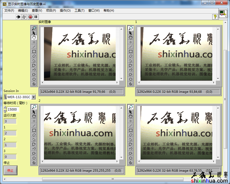

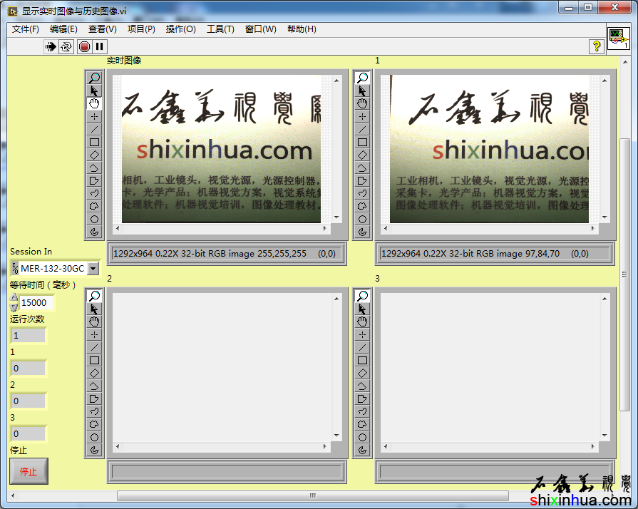

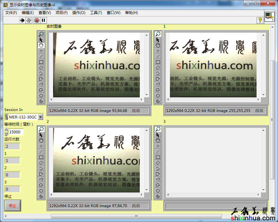

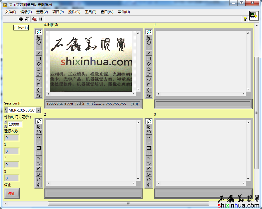

    那么既然图像是显示的同一个地址的数据,那么使用不同的地址会不会就能显示历史数据了呢?下面看一种方法:
    第0次运行
    第0次运行
    0次运行
    第1次运行
    第1次运行
    1次运行
    第2次运行
    第2次运行
    2次运行
    第3次运行
    第3次运行
    3次运行

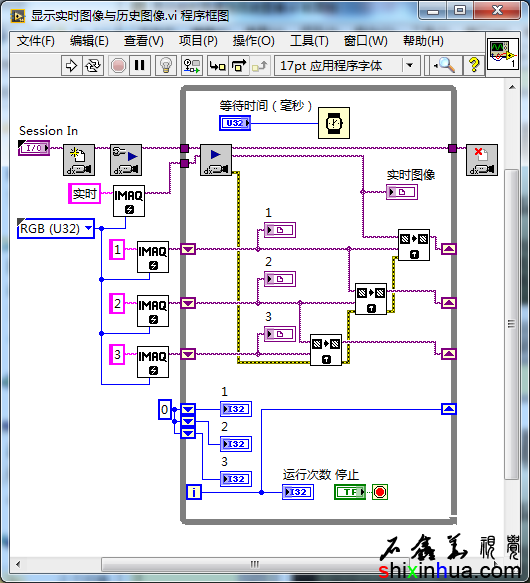

    从上面的图中可以看到,实时图像、1、2、3中的图像都是不一样的,而且是顺序显示的,也就是可以实时显示图像,也可以显示历史图像。具体实现方法,如下图所示:
    如何显示实时图像与历史图像程序框图
    如何显示实时图像与历史图像程序框图
    如何显示实时图像与历史图像程序框图
        在此程序框图中实现的方法是使用了IMAQ Copy复制函数,将实时图像复制到历史图像缓存1中,再将缓存1中的图像复制到缓存2中,缓存2中的图像复制到缓存3中,并且缓存123之间的复制,是由错误顺序连接在一起强制成顺序执行,这样才能准确的显示历史图像。当然,如果有必要,则可以创建108个缓存显示108个历史图像。
