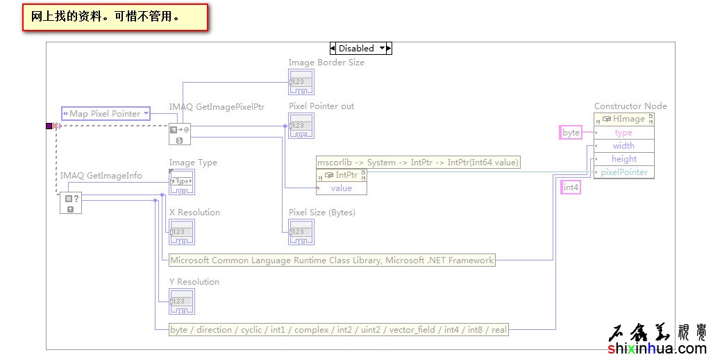

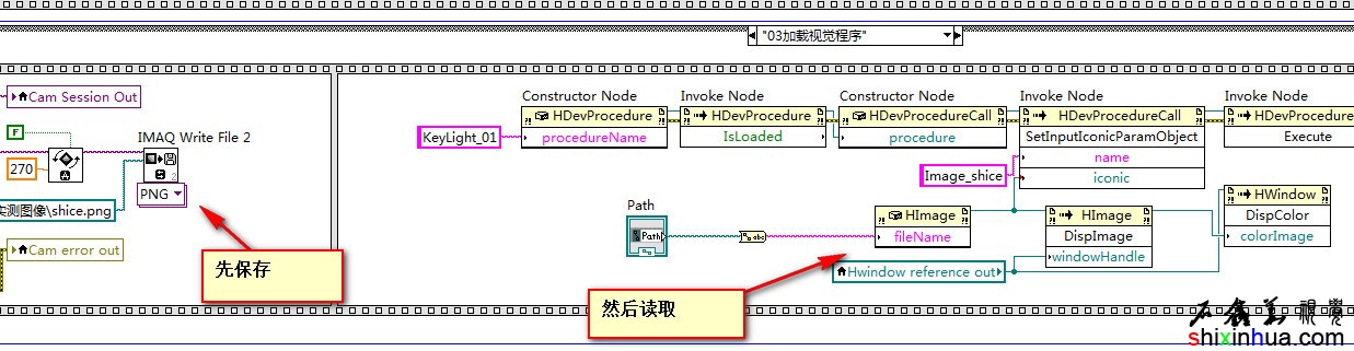

    遍插茱萸少了Image数据的写入(Labview调用Halcon)
    话说在Labview调用Halcon是要使用.NET的方式。 不过这个方式有可以细化为两个方向。
    一个是调用Halcon每个函数的。NET封装,操作图像。
    一个是直接调用Halcon的函数(注意不是Halcon 项目),然后通过给这个赋值的和读取返回值的方式 交互数据。
    只是。。。可是  。。但是。。。。:Q

    四个参数  只有水平分辨率和垂直分辨率可以确定。
    图像格式无法确定,  指针无法确定。

    halcon的图像存储和NI的不一样,可以转换到数组内操作,不需要存储起来再读取,这个速度太慢了
