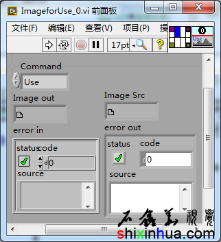

    ImageforUse_x前面板
    ImageforUse_x前面板
    ImageforUse_x前面板
    这里的Command命令是一个枚举变量,可以设置成自定义变量。其中包含了Create、Use、Copy、Dispose四个指令,分别对应创建、使用、复制、释放四个状态。
    状态机命令
    状态机命令
    状态机命令

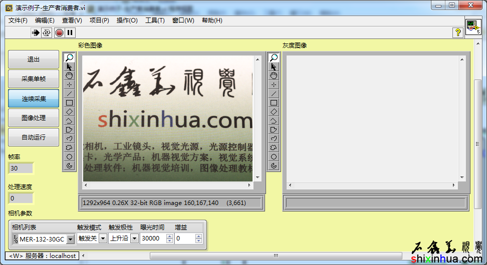

    上图所示的状态机,为使用图像缓存。当图像缓存创建好了以后,在有需要使用图像缓存的地方调用函数,并将状态机设置为Use,即可使用已经创建的图像缓存。使用图像缓存不需要调用任何函数,只是借用了状态机中的移位寄存器,即可将图像缓存中的引用读取出来,然后缓存图像,例如需要图像采集的地方:
    使用ImageforUse_0的图像缓存-用于采集单帧、连续采集
    连续采集效果
    连续采集效果
    连续采集效果

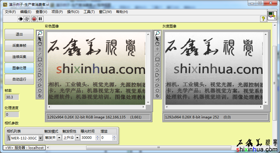

    在编程时,经常会复制图像,如将原始图像复制出来,用于预处理分析等。这时就需要使用复制功能。在ImageforUse中,也有复制功能,使用的是IMAQ Copy函数。这里的复制是指将别的图像复制到当前的图像缓存中。当然,你也可以修改连接关系,把当前的图像复制到其它的缓存中(就是将图中的Image Src与移位寄存器的输入端位置Dst互换即可)。
    Copy复制功能在主程序中实现-图像处理
    上图中的复制,就是将ImageforUse_0中的图像复制到ImageforUse_1中,然后经过抽取颜色平面函数抽取颜色后再放回ImageforUse_1缓存中。这样ImageforUse_0中的原始图像没有被覆盖而被保留下来了(ImageforUse_0中的图像是由采集单帧或连续采集得到的)。
    图像处理效果
    图像处理效果
    图像处理效果

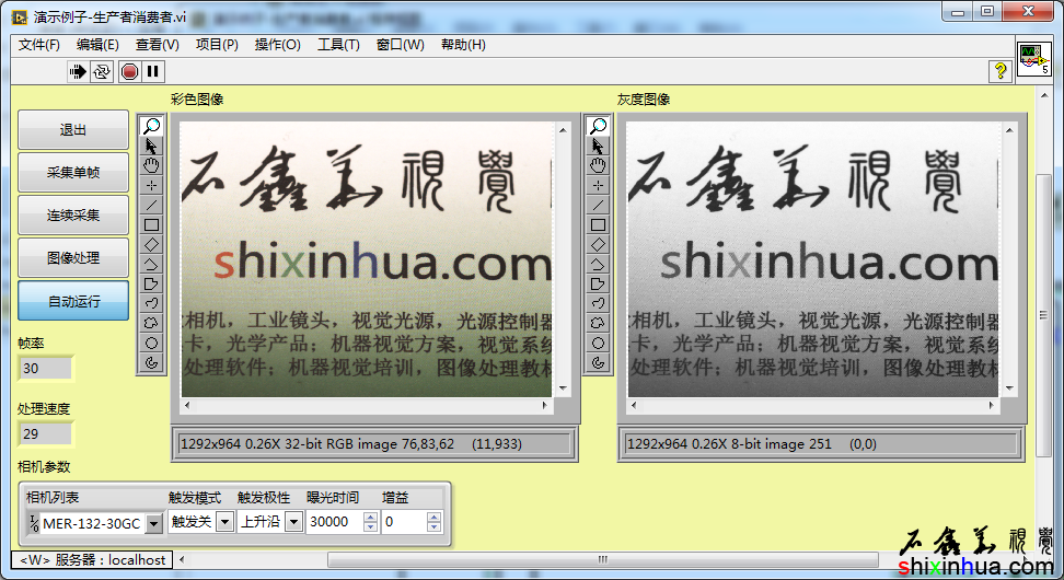

    Copy复制功能在主程序中实现-自动运行
    自动运行时,则先使用ImageforUse_0中的图像缓存,然后相机采集图像后放置到ImageforUse_0中,然后再使用ImageforUse_1的复制功能,将ImageforUse_0中的图像复制到ImageforUse_1中,进行颜色平面抽取后再放置到ImageforUse_1中。
    自动运行效果
    自动运行效果
    自动运行效果

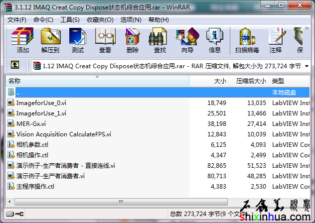

    例子下载:
    本实例具有实际使用意义,并带大恒图像千兆网系列相机驱动程序,因此实行收费下载。LabVIEW版本2014SP1
    例子下载
    例子下载
    3.1.12 IMAQ Creat Copy Dispose状态机综合应用.rar (169.47 KB, 下载次数: 24, 售价: 5 圆)
