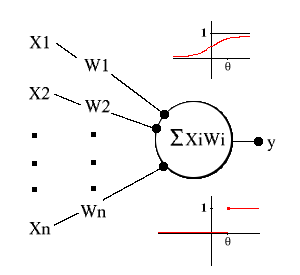

    理解神经网络的第一步是从对抽象生物神经开始,并把重点放在阈值逻辑单元(TLU)这一特征上。一个 TLU 是一个对象,它可以输入一组加权系数的量,对它们进行求和,如果这个和达到或者超过了某个阈值,输出一个量。
    让我们用符号标注这些功能,首先,有输入值以及它们的权系数:X1, X2, ..., Xn 和 W1, W2, ..., Wn。接着是求和计算出的 Xi*Wi ,产生了激发层 a,换一种方法表示:
    a = (X1 * W1)+(X2 * W2)+...+(Xi * Wi)+...+ (Xn * Wn)
    阈值称为 theta。最后,输出结果 y。当 a >=theta 时 y=1,反之 y=0。请注意输出可以是连续的,因为它也可以由一个 squash 函数 s(或 sigma)判定,该函数的自变量是 a,函数值在 0 和 1 之间,y=s(a)。
    图 1. 阈值逻辑单元,带有 sigma 函数(顶部)和 cutoff 函数(底部)
    TLU 会分类,假设一个 TLU 有两个输入值,它们的权系数等于 1,theta 值等于 1.5。当这个 TLU 输入 <0,0>、<0,1>、<1,0> 和 <1,1> 时,它的输出分别为 0、0、0、1。TLU 将这些输入分为两组:0 组和 1 组。就像懂得逻辑连接(布尔运算 AND)的人脑可以类似地将逻辑连接的句子分类那样,TLU 也懂得一点逻辑连接之类的东西。

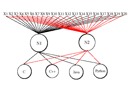

    文章开始的难题举例说明了这个,假设给您 N 个字符的代码段,您知道是 C、C++、Java 或者 Python。难的是构造一个程序来标识编写这段代码的语言。用 TLU 来实现需要对可能的输入空间进行不止一次的分割。它需要把空间分成四个区域。每种语言一个区域。把神经网络培训成能实现两个切割就可完成这种工作。第一个切割将 C/C++ 和 Java/Python 分开来,另一个将 C/Java 和 C++/Python 分开。一个能够完成这些切割的网络同样可以识别源代码样本中的语言。但是这需要网络有不同结构,在描述这个不同之处之前,先来简单地看一下实践方面的考虑。
    图 2. 初步的(不完整的)感知器学习模型
    考虑到排除取得 N 个字符代码所需的计算时间,统计从 ASCII 码的 32 到 127 的范围内可视 ASCII 码字符出现的频率,并在这个统计以及关于代码语言的目标信息的基础上培训神经网络。我们的方法是将字符统计限制到 C、C++、Java 和 Python 代码字符库中最常用的 20 个非字母数字字符。由于关注浮点运算的执行,我们打算用一种规格化因素将这 20 字符统计分开来,并以此培训我们的网络。显然,一个结构上的不同是我们的网络有 20 个输入节点,但这是很正常的,因为我们的描述已经暗示了这种可能性。一个更有意思的区别是出现了一对中间节点,N1 和 N2,以及输出节点数量从两个变成了四个(O1 到 O4)。
    我们将培训 N1,这样当它一看到 C 或 C++,设置 y1=1,看到 Java 或 Python,它将设置 y1=0。同理培训 N2,当它一看到 C 或 Java,设置 y2=1,看到 C++ 或 Python,设置 y2=0。此外,N1 和 N2 将输出 1 或 0 给 Oi。现在如果 N1 看到 C 或 C++,而且 N2 看到 C 或者 Java,那么难题中的代码是 C。而如果 N1 看到 C 或 C++,N2 看到 C++ 或 Python,那么代码就是 C++。这个模式很显而易见。所以假设 Oi 已被培训并根据下面表格的情况输出 1 或 0。
    映射到输出(作为布尔函数)的中间节点
    N1N2O1 (C)O2 (C++)O3 (Java)O4 (Python)
    000001
    010010
    100100
    111000
    如果这样可行的话,我们的网络就可以从代码示例中识别出语言了。这个想法很好。但是在实践上却有些难以置信。不过这种解决方案预示了 C/C++ 和 Java/Python 输入被一个超平面切割了,同样 C/Java 和 C++/Python 输入被另一个切割。这是一个网络培训的解决方案,迂回地解决了这个输入空间的设想。

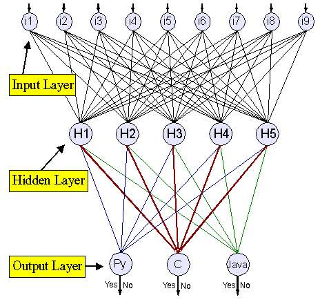

    反向传播这一算法把支持 delta 规则的分析扩展到了带有隐藏节点的神经网络。为了理解这个问题,设想 Bob 给 Alice 讲了一个故事,然后 Alice 又讲给了 Ted,Ted 检查了这个事实真相,发现这个故事是错误的。现在 Ted 需要找出哪些错误是 Bob 造成的而哪些又归咎于 Alice。当输出节点从隐藏节点获得输入,网络发现出现了误差,权系数的调整需要一个算法来找出整个误差是由多少不同的节点造成的,网络需要问,“是谁让我误入歧途?到怎样的程度?如何弥补?”这时,网络该怎么做呢?
    图 3:“代码识别”反向传播的神经网络
    反向传播算法同样来源于梯度降落原理,在权系数调整分析中的唯一不同是涉及到 t(p,n) 与 y(p,n) 的差分。通常来说 Wi 的改变在于:
    alpha * s'(a(p,n)) * d(n) * X(p,i,n)
    其中 d(n) 是隐藏节点 n 的函数,让我们来看(1)n 对任何给出的输出节点有多大影响;(2)输出节点本身对网络整体的误差有多少影响。一方面,n 影响一个输出节点越多,n 造成网络整体的误差也越多。另一方面,如果输出节点影响网络整体的误差越少,n 对输出节点的影响也相应减少。这里 d(j) 是对网络的整体误差的基值,W(n,j) 是 n 对 j 造成的影响,d(j) * W(n,j) 是这两种影响的总和。但是 n 几乎总是影响多个输出节点,也许会影响每一个输出结点,这样,d(n) 可以表示为:
    SUM(d(j)*W(n,j))
    这里 j 是一个从 n 获得输入的输出节点,联系起来,我们就得到了一个培训规则,第 1 部分:在隐藏节点 n 和输出节点 j 之间权系数改变,如下所示:
    alpha * s'(a(p,n))*(t(p,n) - y(p,n)) * X(p,n,j)
    第 2 部分:在输入节点 i 和输出节点 n 之间权系数改变,如下所示:
    alpha * s'(a(p,n)) * sum(d(j) * W(n,j)) * X(p,i,n)
    这里每个从 n 接收输入的输出节点 j 都不同。关于反向传播算法的基本情况大致如此。
