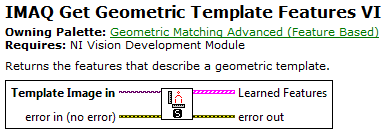

    这里的主要方法是使用了IMAQ GetGeometric Template Features VI,来获取几何模板特征,然后通过Overlay的方式,将其显示在图像中:
    IMAQ Get Geometric Template Features VI
    IMAQGet Geometric Template Features VI

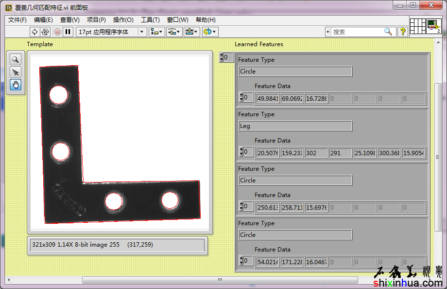

    几何特征数据表
    覆盖几何模板特征效果
    覆盖几何模板特征效果
    覆盖几何模板特征效果
