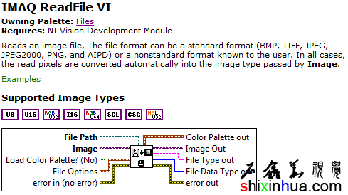

    读文件函数,作用就是读取图像文件。图像文件可以是标准格式的BMP、TIFF、JEGP、JPEG2000、PNG和AIPD,也可以是用户已知的非标准格式的图像文件。无论哪种格式,读取的像素被自动转换成Image图像类型。Image图像类型,是NI视觉处理的基础,即大部分的函数,都是基于Image图像类型来处理图像的。

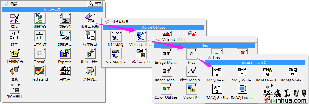

    IMAQ Read Files读文件函数在函数选板中的位置
    IMAQRead Files读文件函数在函数选板中的位置
    IMAQ Read Files读文件函数的功能说明、支持的图像类型及接线端

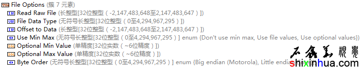

    File Options文件选项:是一个用户可选值的簇,用于读取非标准文件格式的图像。用户必须知道非标准文件的结构。此选项非常少使用,一般来讲都是使用标准的文件格式,所以只需要了解一下即可。该簇包含以下7元素:
    File Options文件选项簇元素
    File Options文件选项簇元素
    FileOptions文件选项簇元素
    File Options文件选项簇元素常量
    FileOptions文件选项簇元素常量
    Read Raw File读取原始文件:表明需要读取的文件是否具有非标准的图像文件格式。如果是,簇中剩余的选项描述如何读取数据。注意:如果读取非标准文件格式,必须设置图像大小以匹配文件内容,在使用IMAQ Read File函数之前。另外需要注意,如果指定了FileData Type为无符号16位整形,而Image是16位有符号整形,那么所有大于32767的值将被截取为32767,即Image的数据类型优先级高于File Data Type。数据类型虽然为I32,但是实际可使用的,只有下面的两个枚举类型值:

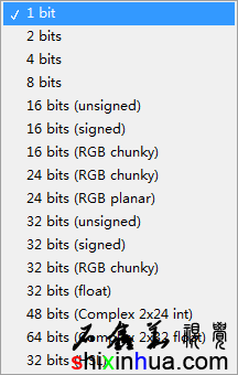

    File DataType文件数据类型:表明图像文件是如何编码的。
    File Data Type文件数据类型
    该选项虽然为U32数据格式,但是可供使用的值,仅上图所示的图像类型。也就意味着,超出这些文件数据类型的非标准格式文件无法读取。

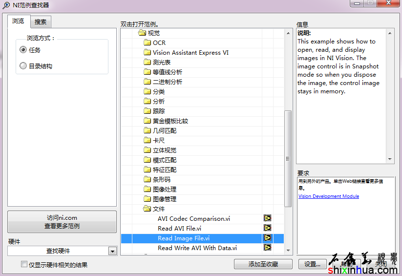

    该函数,在NI范例查找器中,有一个现成的例子。LabVIEW安装了VDM后,在NI范例查找器中,会在工具包和模块中添加视觉的范例,然后在文件中,有读取文件的示例,如下图所示:
    NI范例查找器-工具包和模块-视觉-文件

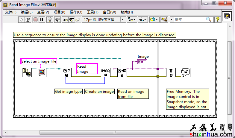

    读取文件例子程序框图
    读取文件例子程序框图
    读取文件例子程序框图

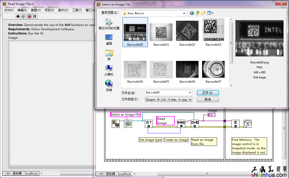

    程序框图其实非常简单,一个平铺式的顺序结构。顺序结构在LV编程中,一般是不太主张的,但是在这里初学入门来讲,是非常实在的,可以明确的看到其工作的流程。顺序的第一帧中,先是打开图像,调用的是IMAQ Load Image Dialog加载图像对话框函数,这个函数与LV中的其它调用文件函数对话框类似。但是其包含了一个图像的预览框,可以对需要加载的图像进行预览及添加图像的基本信息。如图所示:
    加载图片对话框
    加载图片对话框
    加载图片对话框
    加载完图像后,会传递图像的路径出来。接下来调用的函数是IMAQ GetFileInfo函数,获取图像类型。Vision中的函数,可以处理的图像类型不是完全一样的,有些函数只能处理彩色图像,有些函数只能接受8位的灰度图,有些呢,只能接受二值图像。因此在这里他首先获取图像的类型,这个类型可以为接下来的创建图像缓存时指定图像缓存的类型。不同的类型,使用的缓存不一样。获取了类型后,就是调用IMAQ Create函数,创建图像缓存引用。再下来,就是读取图像函数IMAQ Read File,通过其读取加载图像输出的路径中的图像文件到创建缓存创建的缓存中。读取后,输出到Image(Display)中显示给用户。

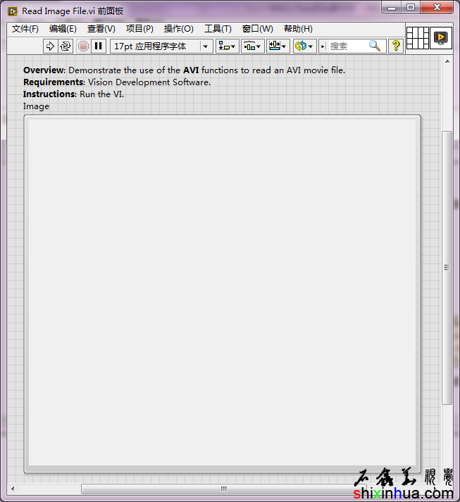

    顺序结构的第二帧,是IMAQDispose释放缓存及简易错误处理器。注意在这下面的解释说明Free Memory.  The imagecontrol is in Snapshot mode, so the image displayed is not removed.其意思为释放内存。这图像控件处于快照模式(参考前面的Snapshot属性章节),因此显示的图像是不会被移除的。这个模式不能用于数组中的控件。LV RT实时系统也不支持这个属性。所以,如果选择了快照模式,即使释放了图像缓存,也是不会清除图像显示控件中的图像的,因为他是复制了图像缓存中一个图像复本。而如果没有使用快照模式,那么释放图像缓存后,在图像显示控件中,将不会存在图像。

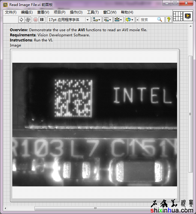

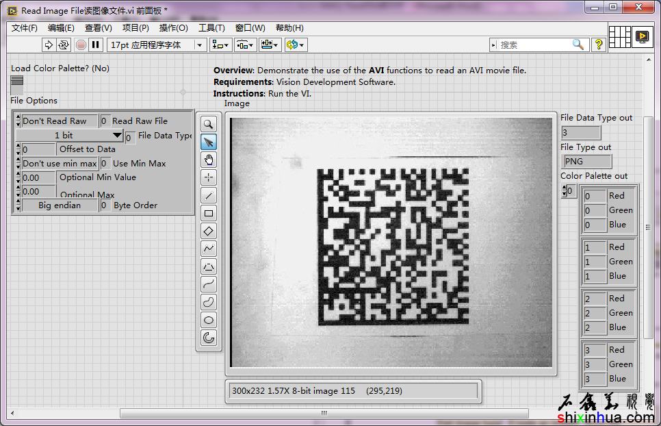

    读取图像文件后的效果
    读取图像文件后的效果
    读取图像文件后的效果
    这里的Image显示控件,没有显示ROI。也没有显示图像信息。可以参考前面的章节来显示这些信息。
    其它参数显示和设置
    其它参数显示和设置
    其它参数显示和设置
    上图效果是将Read Image File函数的所有参数都设置或显示。可以看到读取的图像为PNG类型,文件数据类型为3,即为8位(可以参看左边的File Options中的File Data Type)。而调色板,则为默认的000、111、222这样的,如果将加载调色板设置为假,则调色板输出将为空值。
