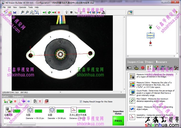

    马达上面的孔直径、中心距、齿轮的齿数以及出线口的线序测量,四个基本要求,使用VBAI基本上是可以完成任务的。
    VBAI测孔直径、中心距
    VBAI测孔直径、中心距
    VBAI测孔直径、中心距

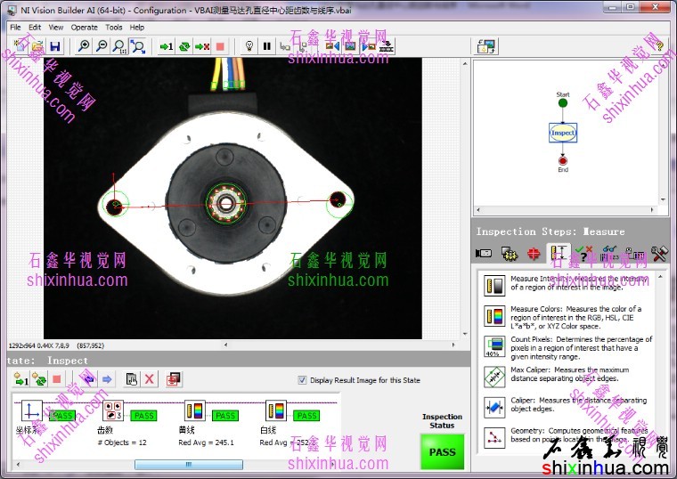

    VBAI建立坐标系测齿数与线序
    VBAI建立坐标系测齿数与线序
    VBAI建立坐标系测齿数与线序
    VBAI测量线序
    VBAI测量线序
    VBAI测量线序
    在此VBAI脚本中,基于的前提是,产品在治具放置,在治具中不会有大的位置偏移。如果有很大的位置偏移,那么需要先使用匹配来定位,再建立坐标系,然后再进行后续的测量。这里因为考虑位移很小,所以测孔直径时,没有依赖坐标系,直接就是在图像中画环形ROI来测量孔的直径。测量了左右两个孔直径后,就可以利用此两孔的圆心来求孔中心距了。同时,可以利用这两个圆心连线求与水平面的夹角,结合其中一个圆心,建立旋转坐标系。之后,在中心齿轮位置使用粒子分析进行粒子分析,设置环形ROI,测量其中粒子数,即为齿数。因为齿比较小,所以位置要求比较准确,这里需要依赖前面的坐标系来精确定位。之后去测量出线口的线的颜色值。同样,因为线比较细小,所以也需要依赖坐标系。在相应的线上设置一个矩形ROI,来测量其中的RGB值,根据RGB值来判断线的颜色是否正确。这种测线序的方法,需要线与线之间有比较明显的色差。如果色差很小,是很难判断出来的。
