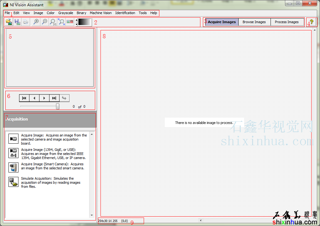

    打开NI视觉助手VisionAssistant后,关掉欢迎界面,其功能界面如下图所示:
    图1 NI视觉助手功能界面
    图1 NI视觉助手功能界面
    1 NI视觉助手功能界面
    NI视觉助手,其主要的功能界面如图1所示,分为三种模式,分别为采集图像Acquire Images、浏览图像Browse Images、处理图像Process Images,由3中所以示的模式选按钮进行选择。其中:

    上面提到的4项内容,在所三种模式中都是存在的,只是根据选择的模式与功能不一样,可能出现的工具或使能状况不一样。首先来看一下采集图像械下的界面分布:
    参考窗口-图像预览区5
    即现在采集或处理的图像的预览区域。在采集图像或处理图像时,都有此区域。
    图5 图像预览区与图像预览控制区
    图5 图像预览区与图像预览控制区
    图5 图像预览区与图像预览控制区
    图像预览控制区6
    由此区域中的按钮进行图像处理顺序进行控制。由第一张、上张、下张、最后一张、激活当前图像及数量进度条、序号显示等部分构成。

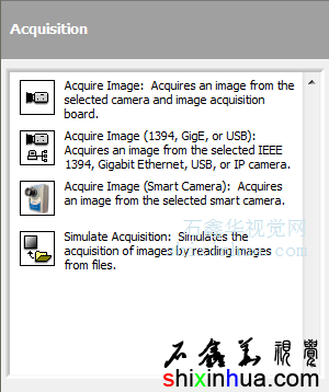

    采集面板7
    采集图像和处理图像都有函数功能区。可以在此区域中选择相应的函数进行采集图像和处理图像。
    图6 采集面板
    图6 采集面板
    图6 采集面板
    主窗口-图像处理区8
    即对当前图像进行处理的区域,可以即时看到处理效果及结果等。
    图7 主窗口-图像处理区及图像信息区
    图7 主窗口-图像处理区及图像信息区
    图7 主窗口-图像处理区及图像信息区
    图像信息区9
    显示了图像的基本信息。如分辨率、放大倍数、灰度值、坐标点等。

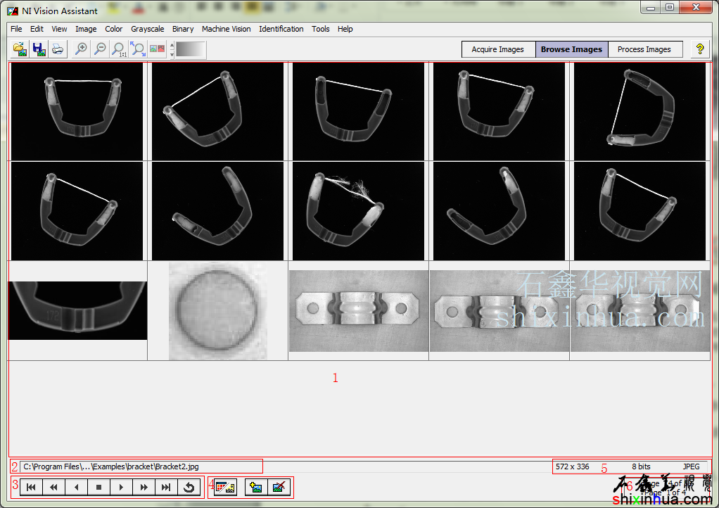

    Browse Images浏览图像界面
    下面再来看一下图像浏览模式的界面分布:
    图8 浏览图像模式
    图8 浏览图像模式
    图8 浏览图像模式
    图8展示了浏览图像模式的界面。其中菜单、工具、模式按钮、帮助等按钮与采集图模式一样,只是这里的模式按钮选择的是浏览图像按钮。
    图像浏览器1
    用于浏览所选择的图像,可以查看所有图像的缩略图,也可以查看大图。单击一次选择,再单击一次放弃选择。双击图像缩略图,则会将当前的图像传递给图像处理模式直接用于图像处理。选择了图像后,单击4中的第一个按钮可以用于缩略图与大图之间的切换。
    图像路径与名称2
    图9 图像路径与名称
    图9 图像路径与名称
    图9 图像路径与名称
    浏览按钮3
    当选择的图像超过15张时,会分多页进行显示,这时浏览按钮会使能。
    图10 浏览按钮
    图10 浏览按钮
    图10 浏览按钮
    从左到右分别是第一张、往回扫描、上张、停止扫描、下张、往前扫描、最后一张、连续扫描。
    图像操作按钮4
    图11 图像操作按钮
    图11 图像操作按钮
    图11 图像操作按钮
    从左到右分别是缩略图与大图切换按钮、在浏览器中添加图片按钮、从浏览器中删除选择的图片按钮。
    图像信息区域5
    显示了图像的分辨率、位深、图像类型等信息。
    图像数量信息6
    显示了当前的图像号、总的图像数量、当前页号、总的页数。

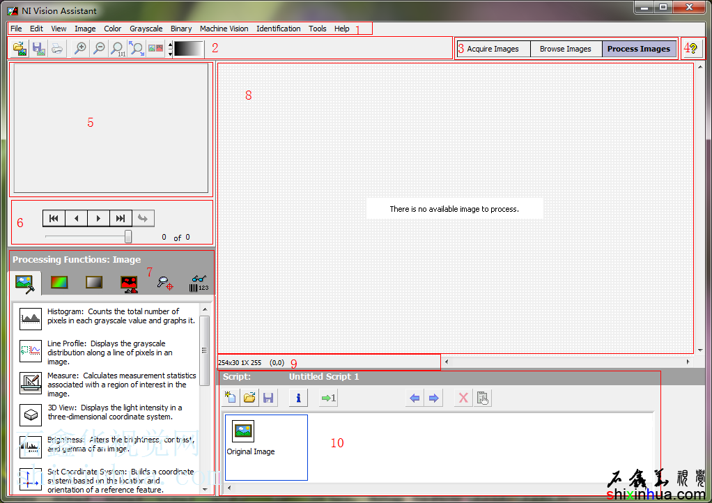

    处理图像(ProcessImages)界面与采集图像界面非常相似。仅仅上图中的7、10略有不同。
    1、  菜单栏
    2、  工具栏
    3、  模式按钮
    4、  帮助按钮
    5、  参考窗口
    6、  浏览控制区

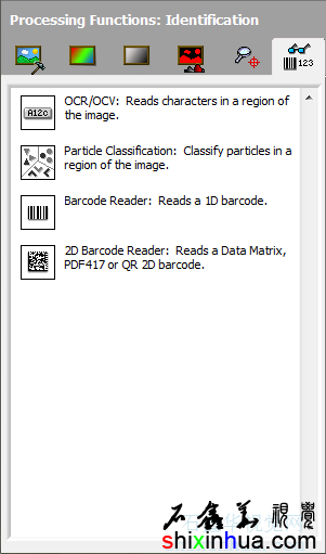

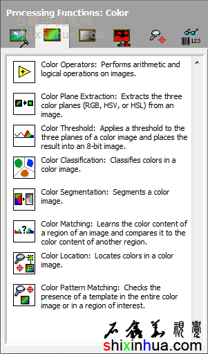

    7、  函数面板-处理函数面板集成了所有视觉助手可以使用的函数,其中又分为Image图像、Color彩色、Grayscale灰度、Binary二值、Machine Vision机器视觉、Identification识别几个栏目。

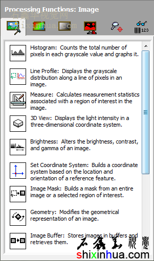

    图13 处理函数面板-Image图像
    图13 处理函数面板-Image图像
    图13 处理函数面板-Image图像
    图14处理函数面板-Color颜色
    图14处理函数面板-Color颜色
    图14处理函数面板-Color颜色

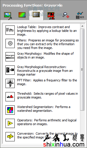

    图15 处理函数面板-Grayscale灰度

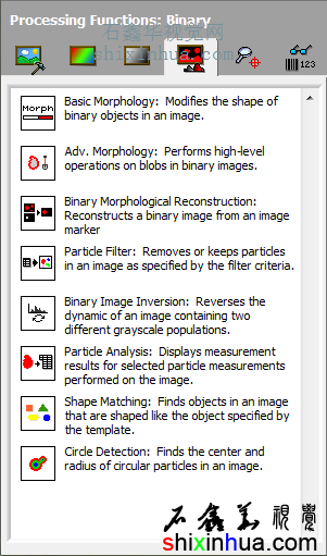

    图16 处理函数面板-Binary二值
    图16 处理函数面板-Binary二值
    图16 处理函数面板-Binary二值

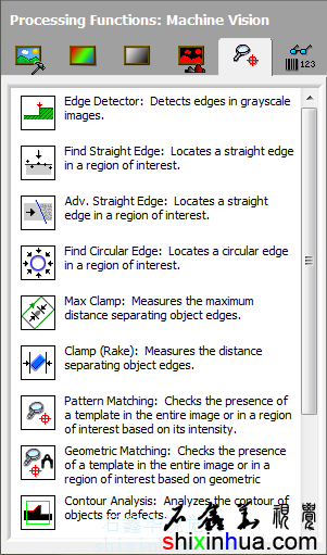

    图17 处理函数面板-Machine Vision机器视觉
    图18 处理函数面板-Identification识别
    8、  主窗口
    9、  图像信息区

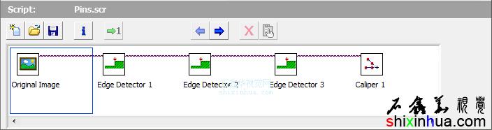

    10、             脚本区-显示、编辑当前检查项目的函数、功能等内容。
    图19 脚本区
    图19 脚本区
    图19 脚本区
    脚本区最上面的显示的是脚本名,下面一行为工具栏。有新建脚本、打开脚本、保存脚本、脚本属性、运行一次、步退、步进、删除、编辑步骤等。
    图20 脚本区工具栏
    图20 脚本区工具栏
    图20 脚本区工具栏

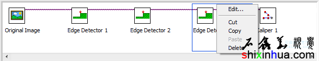

    再下面就是脚本中的具体步骤了。在处理函数面板中选择并设置好函数确定后,就会出现在这个区域中。也可以在此区域中对函数进行再编辑,可以点击脚本工具栏中的编辑步骤按钮,也可以直接双击相应的函数进行编辑。当然也可以通过在步骤上面鼠标右键,弹出菜单的方式进行编辑、剪切、复制、粘贴、删除等操作。
    图21 脚本右键菜单操作
    图21 脚本右键菜单操作
    图21 脚本右键菜单操作
