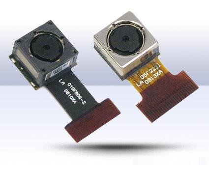

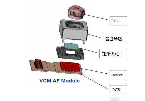

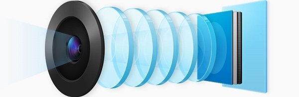

    手机摄像头的结构和工作原理
      拍摄景物通过镜头,将生成的光学图像投射到传感器上,然后光学图像被转换成电信号,电信号再经过模数转换变为数字信号,数字信号经过DSP加工处理,再被送到手机处理器中进行处理,最终转换成手机屏幕上能够看到的图像。
    手机摄像头的简单结构
    手机摄像头的工作流程
      由于手机摄像头的工作原理基本都相同,对于我们选择好的手机摄像头并不产生影响,我们只需要简单了解即可。

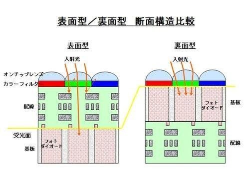

      早在2008年,索尼就开发出了背照式CMOS传感器,其最大的优化之处就是将元件内部的结构改造了,即将感光层的元件调转方向,让光能从背面直射进去,避免了在传统传感器结构中,光线会受到微透镜和光电二极管之间的电路和晶体管的影响。
    左边为传统的CMOS传感器,右边为背照式CMOS传感器。
      此外,把与感光无关的走线与光电二极管分开到芯片的两边或下面,这样不仅可以增加光电元件曝光面积,而且减少光线经过布线层时的损失,从而显著提高光的效能,大大改善低光照条件下的拍摄效果。

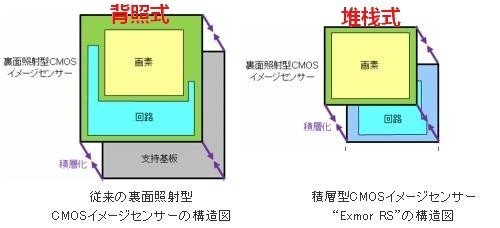

    堆栈式CMOS传感器

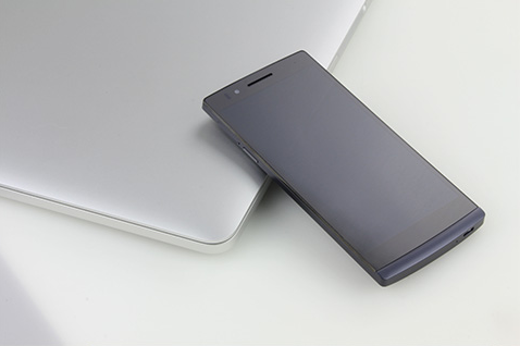

      堆栈式CMOS传感器目前是索尼独家的传感器产品,索尼将其命名为Exmor RS CMOS传感器,是背照式CMOS传感器的衍生产物,也是目前手机摄像头当中,较为先进的一种CMOS传感器,被广泛应用用在三得Galaxy S4、索尼Xperia Z等旗舰级产品当中,而国产的OPPO Find 5是世界上首款采用堆栈式CMOS传感器的手机。
    OPPO Find5是首款采用堆栈式CMOS传感器的手机。
      其具体原理是,使用有信号处理电路的芯片替代了原来背照CMOS图像传感器的支持基板,在芯片上重叠形成背照CMOS元件的像素部分,从而实现 了在较小的芯片尺寸上形成大量像素点的工艺。由于像素部分和电路部分分别独立,因此像素部分可针对高画质优化,电路部分可针对高性能优化。
      简单点说,堆栈式CMOS传感器就是将原来放置于传感器正面的电路改为放置在传器感背面,使得传感器的感光面积更大,画质更好。

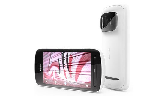

      诺基亚808 Pureview是个极端的例子,传感器像素达到了4100万,但也提供了目前为止最好的手机拍照效果,代价是传感器面积大,增加了手机的厚度和重量。

      玻璃透光性以及成像质量都具有较大优势,但玻璃透镜成本也高。比如诺基亚808 Pureview采用的是卡尔蔡司认证镜头,成像效果就会比普通镜头好一 些。而在一些价廉方案当中,厂商可能就会采用廉价的塑料镜片,效果会较玻璃镜片差一些。

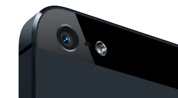

      举个简单的例子,索尼是目前手机摄像头主要的生产厂商之一,其生产的手机摄像头被广泛地应用在苹果、三星等厂商的产品当中,同时索尼自己的产品也有使用,但从实际效果和市场反应来看,索尼手机的拍照画质,与其它厂商的手机拍照画质相比,并无优势,例如iPhone 5。
    iPhone 5摄像头参数平平,但实际效果出众
      这其中的原因最重要影响因素就是系统和软件的配置优化,这对于厂商技术能力考验,一点也不比对于硬件的设计能力的考验低,也是目前各家厂商在手机摄像 画质方面效果差异最大的决定性因素之一,而不同的厂商对各自产品所进行的优化也有差异,也会导致摄像头具有不同的功能特色,或者不同的优势之处。
