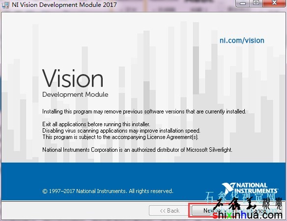

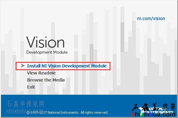

    首先是下载好需要的NI VISION工具包(可以从NI官方网站上下载,也可以从机器视觉论坛visionbbs.com上下载)。下载下来的文件,NI VISION 2017是ZIP压缩包。可以使用WinRAR、7ZIP等软件打开,然后直接双击其中的Autorun.exe或者是Setup.exe。使用Autorun.exe出现的界面上图所示,使用Setup.exe则如下图界面所示。如果使用Autorun.exe,则选择“Install NI Vision Development Module”,然后就会出现下面的Setup界面:
    Setup界面
    Setup界面
    Setup界面
    这里没有什么需要选择的。注意一下其提示,退出杀毒软件可以加快安装速度。某些杀毒软件,可能会禁止软件的安装。特别是一些驱动程序的安装时,因为需要修改系统的一些参数,所以会提示禁止。所以在安装时,最好是退出杀毒软件。点击下一步“Next>>”。因为NI VISION是英文的,所以安装界面及按钮什么的,都是英文的。

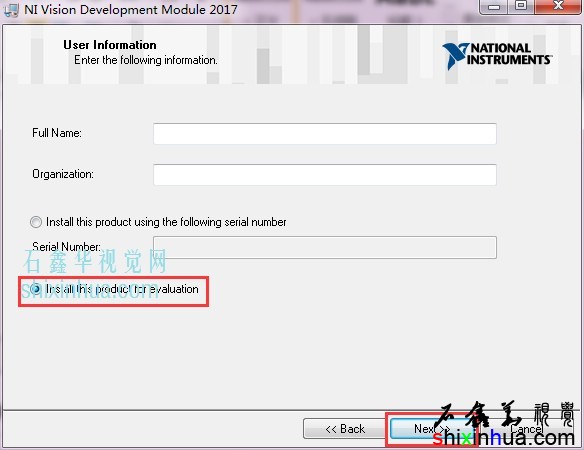

    这里填写用户信息,可以不填(会使用系统默认的用户信息)。也可以定义填写自己喜欢的信息。这里与LabVIEW的安装略有不同,这里会直接选择输入序列号或者是安装评估版。如果有购买正版的LabVIEW产品,可以在这里输入序列号(后面仍然会要在网上激活生成许可码)。如果是安装试用版或者是想要盗版,那么这里就不要输入序列号,而是选择Install this product for evaluation。然后再点击Next>>:

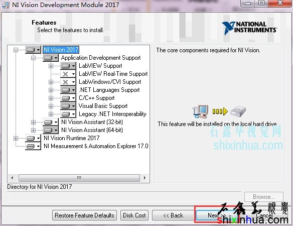

    功能
    功能
    功能

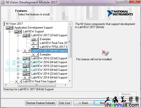

    在该界面中选择需要安装的功能。一般来讲,使用默认值也可以。对于NI VSION来讲,主要是Application Development Support中会有很多选项,如LabVIEWSupport中就有很多选项:
    功能选择
    功能选择
    功能选择
    如上面的LabVIEW支持,因为电脑上没有安装LabVIEW201764位的,所以,默认情况下是不支持LabVIEW 2017 64位的。而如LabVIEW 2017 32位下的 Real time、FPGA等也不支持,因为也没有安装。如果在这里强制选择安装支持该组装,某些组件或禁用Next,不能安装,某些组件,则可能提示没有前置安装,需要先安装后,才可以使用。当然,有些组件是可以强制安装的。但是因为没有相应的环境,安装了也没有用,浪费磁盘空间。注意,NI VISION 2017中的LabVIEW支持,只罗列了4代产品,即只支持LabVIEW2014以后的版本,而LabVIEW2013或更早的版本,则不支持。就如作者电脑上有安装LabVIEW2013版,但是安装的NI VISION2017并不支持LabVIEW2013。所以如果你的计算机上还是安装的LabVIEW2013、LabVIEW8.6之类的,则不要使用NI VISION2017,安装了在LabVIEW的前面板、程序框图中,都不会出现视觉与运动选板的。
    如果功能选择有误,则可以点击“恢复默认设置(E)”。可以点击“磁盘占用(D)”,查看需要安装的空间,对于NI VISION 2017,可能需要1.9G的空间左右。点击下一步:

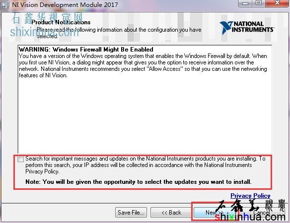

    产品通知
    产品通知
    产品通知
    一些产品的通知信息。注意这里,是不是要搜索更新之类的。需要的话,则会收集IP地址等隐私信息。如果不需要更新,则去勾就可以了。如果你使用的是非法版本,建议这里不要勾选。如果是使用的合法版本,则可以勾选该选项。不过个人觉得,其实没有什么区别,NI不会因为你有没有勾选这个,就无法知道你是不是其合法用户。当然,你不勾选更新通知,也可以使用更新程序来手动检查是不是有更新的数据包。

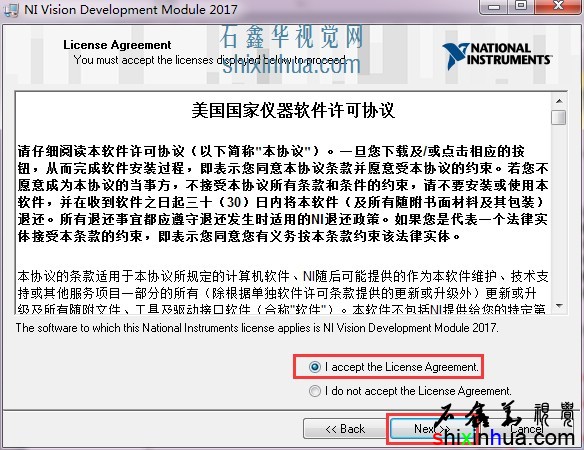

    许可协议
    许可协议
    许可协议
    这里需要接受NI的许可协议。选择“Iaccept the License Agreement”,再点击“Next”:

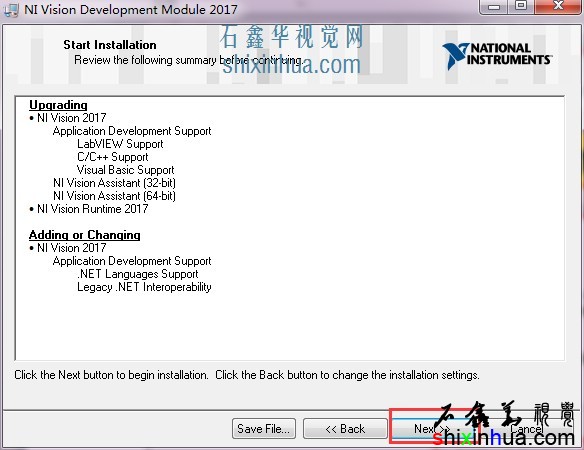

    在开始安装界面中,将会提示NIVISION的基本动作,如升级什么功能、添加或修改什么功能。如果是首次安装,基本上都是添加或修改某些功能。而如果是系统中已经安装过某版的NI VISION,则会是升级或添加之类的。点击下一步,则开始安装:

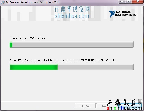

    安装过程
    安装过程
    安装过程
    安装过程会比较慢,这与电脑的配置有关。配置高档的电脑,可能几分钟能安装完成。如果比较渣的电脑,那么半个小时,一个小时也是有可能的。等待安装完成即可,NI VISION因为不需要安装驱动之类的,所以系统一般不会提示信任某公司的驱动之类的弹窗。
    另外,编程搞开发,建议使用微软官方下载的原版的Windows系统(原版,不是指正版),而不建议使用电脑城装机用的Ghost版本,如雨林木枫、深度等快速精简安装盘。这些精简的系统,很多功能被删除掉了,而编程开发又离不开这些功能。在某些情况下,会提示安装错误的情况。如果有出错,那么首先建议检查下载的软件MD5是否正确,以确保软件的完整性。如果软件是完整的,还是会有安装错误,基本上是系统问题。另外,LabVIEW2017、NI VISION 2017等新版本的软件,已经不支持Windows XP/Vista这样的系统,连Win 7无更新包的都不支持。最低支持系统版本为Win 7 SP1(NI软件使用SHA-256证书签名。Windows 7 SP1、Windows Embedded Standard 7 SP1和Windows Server 2008R2 SP1需要Microsoft更新才能支持SHA-256。关于如何安装该安全更新的详细信息,请参考Microsoft KB3033929)。所以安装前,最好先确认一下操作系统的版本,然后再选择安装什么版本的LabVIEW与NI VISION。如果操作系统版本过低,则建议安装早期的LabVIEW版本和NI VISION。
    安装过程中,不要去安装或卸载Windows的系统功能,否则可能会造成安装中断。如果是用WinRAR直接打开的安装包,解压到临时目录的,也不要关闭WinRAR,否则会删除释放临时目录中的安装原文件而造成安装中断。

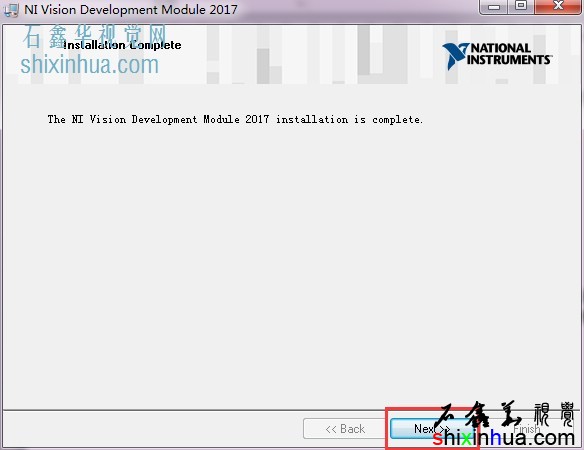

    安装完成
    安装完成
    安装完成
    安装完成后,点击下一步:

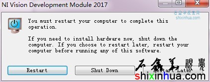

    是否重启
    是否重启
    是否重启
    这里可以选择是否需要重启电脑,或者是关闭电脑,或者是稍后重启。如果是安装了,又需要使用的话,则需要重新启动。如果只是为了安装,还不需要急用,那么不重启也可以,完成手上的其它工作后,再重启也可以。一般来讲,安装了NI VISION后,还需要安装VAS、VBAI等,这里可以不重启。安装了其它的软件后,再重启。

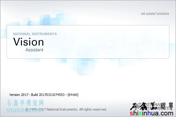

    启动视觉助手2017
    启动视觉助手2017
    启动视觉助手2017

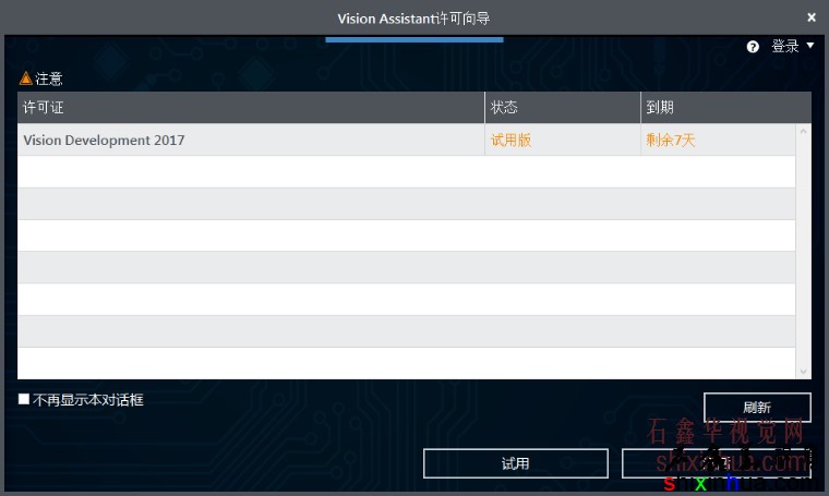

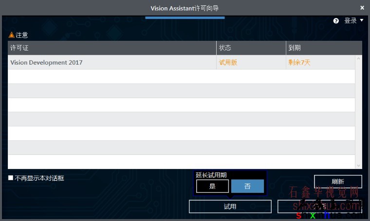

    启动NI VISION2017中的辅助工具视觉助手,可以看到其可以试用或激活。可以进行试用:
    可以延长试用期
    可以延长试用期
    可以延长试用期
    同LabVIEW2017一样,也可以延长试用期。

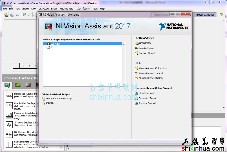

    视觉助手初始化界面
    视觉助手初始化界面
    视觉助手初始化界面
    视觉助手2017欢迎界面
    视觉助手2017欢迎界面
    视觉助手2017欢迎界面

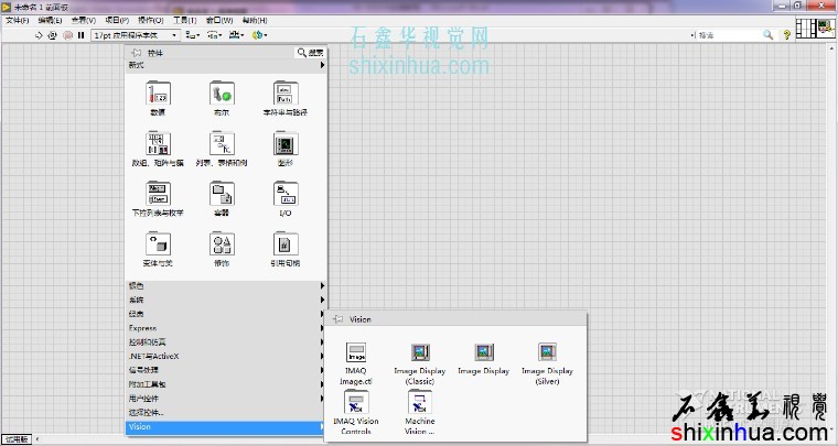

    NI VISION 2017在LabVIEW2017前面板
    NIVISION 2017LabVIEW2017前面板

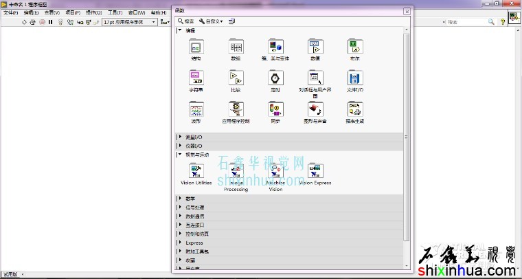

    NI VISION 2017在LabVIEW2017程序框图
    NIVISION 2017LabVIEW2017程序框图
