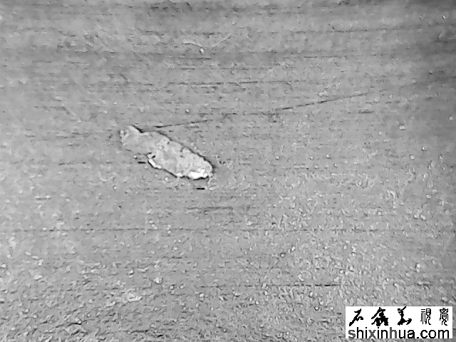

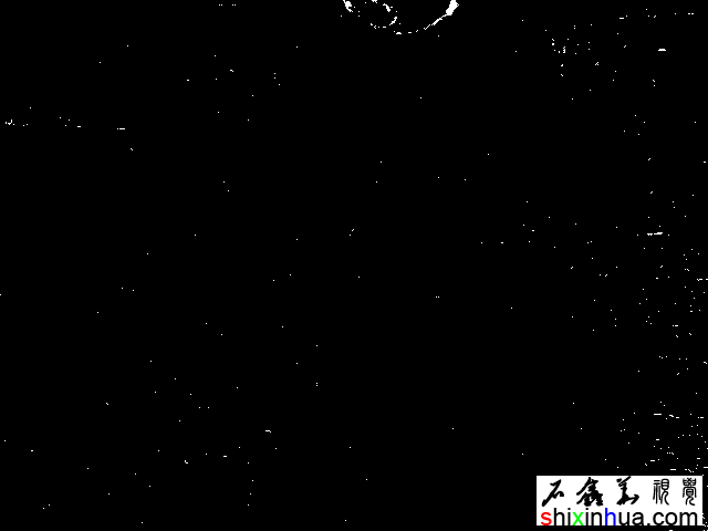

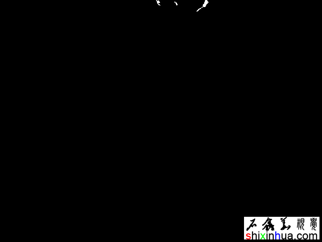

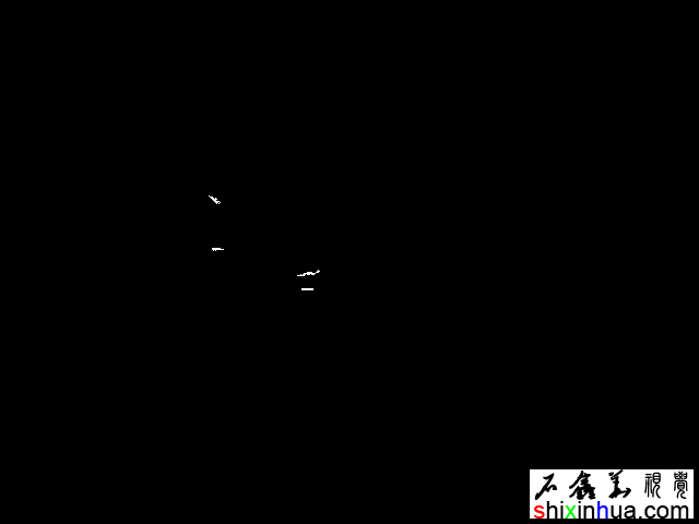

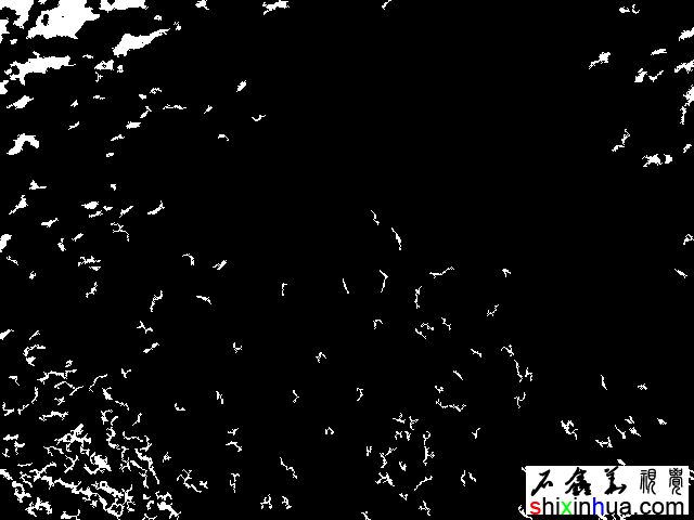

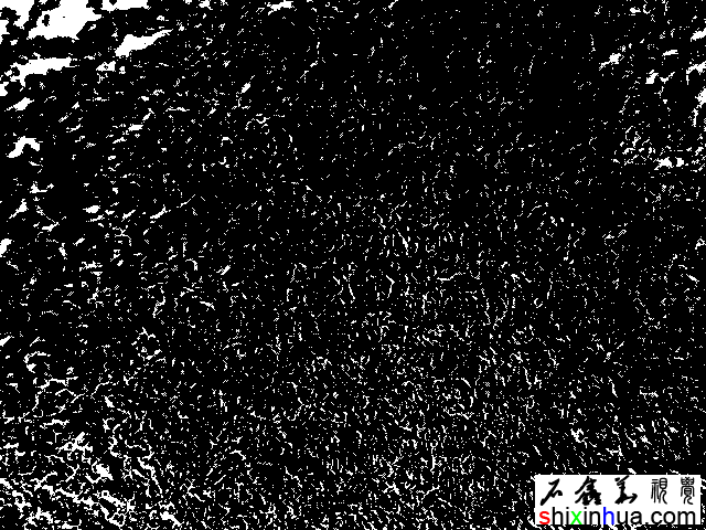

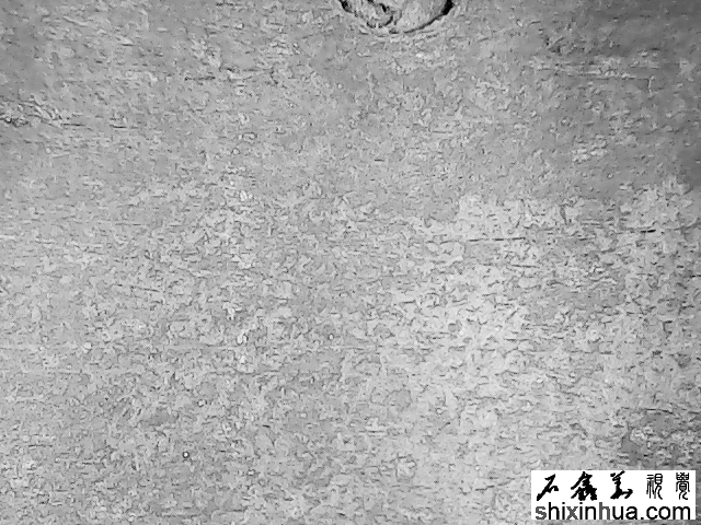

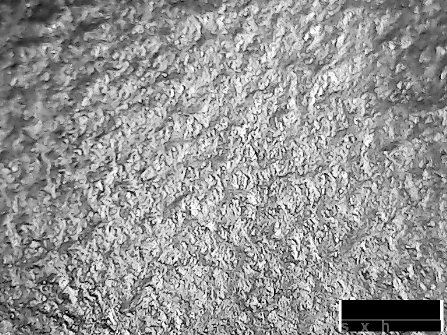

    如图所示,上面9副图片属于同一个项目,正常背景纹理多样,缺陷大小位置形状随机出现,要求低误报率,不漏检。
    现在我用labview做这个项目3个月了,遇到以下两个问题:

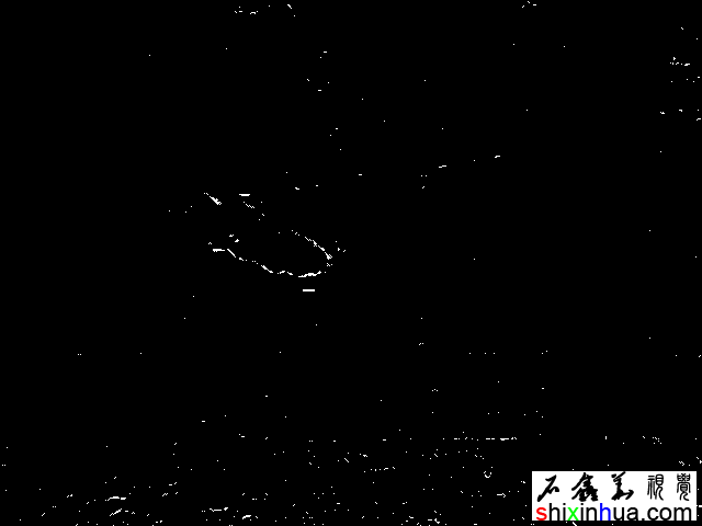

    1.缺陷1图顶部半圆为缺陷,但最终只能提取断续的粒子,无法提取缺陷全貌。我需要得到完整连续的缺陷全貌。缺陷2有同样的问题。
    2.用上面提取缺陷的方法,遇到有的正常纹理无法过滤,如果提高过滤小粒子的阈值,则缺陷也被过滤。
    这两个问题我查阅好多资料,做过很多实验,但依然无解,请大家赐教。

    可以尝试纹理分析功能。
    不过建议你更换其它的库来处理。NI的库做缺陷检测,很麻烦。基本上成功的机率比较小。

    缺陷检测一般相对比较难,也是视觉行业的一个难点;试试将图像做滤波或者其他平滑处理,然后用原图–处理过的图像,得到的这个图像上面进行分析看看
