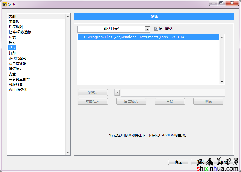

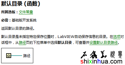

    使用LabVIEW时,在编程》文件I/O》文件常量选板下有一个默认目录Default Directory函数。该函数返回默认目录的路径文件夹。默认目录是未指定特定保存位置时,LabVIEW自动保存信息的目录。在选项对话框中,从路径页的下拉菜单中选择默认目录,可查看并设置默认目录路径。

    默认目录函数功能说明
    默认目录函数功能说明
    默认目录函数功能说明
    默认目录在选项中的默认值
    默认目录在选项中的默认值
    默认目录在选项中的默认值
    默认目录可以保存成不同的值。一般默认值是LabVIEW的安装环境下。

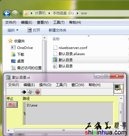

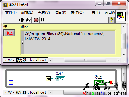

    这里单独拿一节来说明该函数,是因为该函数在开发环境和运行环境中返回的值是不一样的。开发环境中返回的是LabVIEW这个应用程序据对就把默认目录,也就是LabVIEW的安装目录。而运行环境,则返回的是应用程序所在的目录。如果在程序中,需要使用到该函数时,则需要注意其开发环境与应用环境的区别。
    开发环境中的默认目录返回值
    开发环境中的默认目录返回值
    开发环境中的默认目录返回值
    运行环境中的默认目录返回值
    运行环境中的默认目录返回值
    运行环境中的默认目录返回值
        从上面的两个图可以看到,默认路径在开发环境中返回的是LabVIEW的路径,而在运环境中,则返回的是应用程序的路径。
