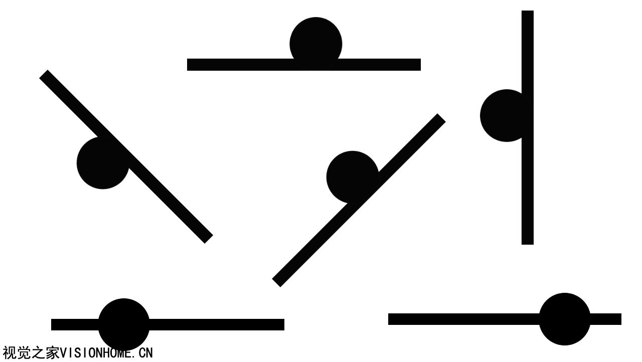

各位大神呐,小弟最近一直在苦恼一个问题,怎么识别黑线上的圆呢?
情况是随机的,黑线可能是横、竖、斜,图形大小也是随机的,圆可能大的也可能小的,圆在黑线上的位置也随机的,唉。。。
拜托各位了,也可以提提思路,怎么去做。

    可以先做N次腐蚀,将线腐蚀掉,得到圆点,利用此圆点位置,设置一个ROI,然后再在原图中测量圆
