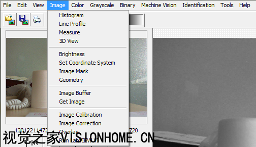

    图1 Image图像菜单
    图1 Image图像菜单
    1 Image图像菜单

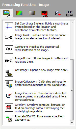

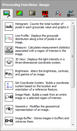

    Image图像菜单及后面的Color彩色、Grayscale灰度、Binary二值、MachineVision机器视觉、Indentification识别等菜单,都是处理图像中可以使用的图像处理函数。因此这里只做一个字面意思解释。具体的请继续关注后面的文章更新。其对应的函数面板如下图所示:
    图2 Image图像面板
    图2 Image图像面板
    图2 Image图像面板
    图3 Image图像面板2
    图3 Image图像面板2
    图3 Image图像面板2
    Histgram:直方图
    显示当前图像的直方图。
    Line Profile:线剖面图
    显示一条直线对应的灰度图。
    Measure:测量
    测量某个ROI中对应区域中的灰度平均值、最大值、最小值、标准偏差等。
    3D View:三维视图
    即查看基于灰度与坐标的三维视图。此函数仅限灰度图,不能查看彩色图像。
    Brightness:亮度
    调整图像的亮度、对比、伽玛等。
    Set Coordinate System:设置坐标系
    设置参考坐标系,用于取代原始坐标系。一般用于跟踪测量。
    Image Mask:图像掩码
    创建图像掩码,可以屏蔽不需要的内容。
    Geometry:几何
    有关于几何的一些应用,如旋转、平移等操作。
    Image Buffer:图像缓存
    用于存储或恢复图像。如果需要临时使用其它的图像,需要使用此功能。
    Get Image:获取图像
    从文件夹中获取其它的图像。
    Image Calibration:图像标定
    用于将像素坐标系转换为世界坐标系(即人们日常使用的mm、cm等单位)。
    Image Correction:图像修正
    对有畸变的图像进行修改,使其变成正常的图像。
    Overlay:覆盖
    即在图像上覆盖一些信息,如结果数据、点、线、圆之类的。以方便人们查看。
    Run LabVIEW VI:运行LabVIEW VI
    运行LabVIEW编辑的VI函数。VI必须是比当前视觉助手低一个主版本的LabVIEW编写的VI。
