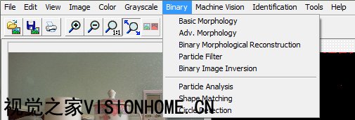

    第二界面与菜单第九节 Binary二值菜单
    图1 Binary二值菜单
    图1 Binary二值菜单
    图1 Binary二值菜单

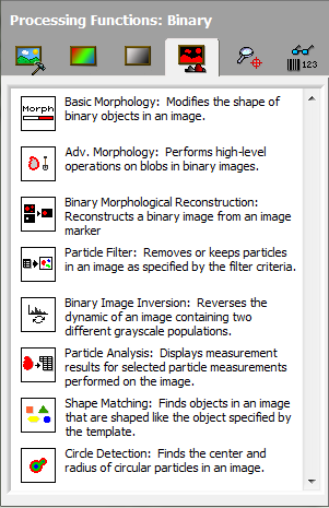

    二值菜单,主要针对二值化以后的图像进行操作。也包含了许多的预处理函数及部分测试测量函数。其处理函数面板如下图所示:
    图2 Binary二值面板
    图2 Binary二值面板
    图2 Binary二值面板
    Basic Morphology:基本形态学
    调整二值图像中的目标形状。
    Adv. Morphology:高级形态学
    在二值图像中执行一些高级运算,针对其中的粒子、斑点等。
    Binary Morphological Reconstruction:二值形态学重建
    利用标记重建二值图像。
    Particle Filter:粒子滤波
    滤除或保保留图像中的粒子通过指定的滤波标准。
    Binary Image Inversion:二值图像反转
    将二值图像中对应的值反转,即0变成1,1变成0.
    Particle Analysis:粒子分析
    分析整个图像中的粒子参数,参数可以选择,如质心坐标、面积、百分比之类的。
    Shape Matching:形状匹配
    查找图像中与指定模板类似的形状。
    Circle Detection:圆检测
    查找图像中的圆形粒子的中心与半径。
