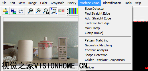

    第二界面与菜单第十节 Machine Vision机器视觉菜单
    图1 Machine Vision机器视觉菜单

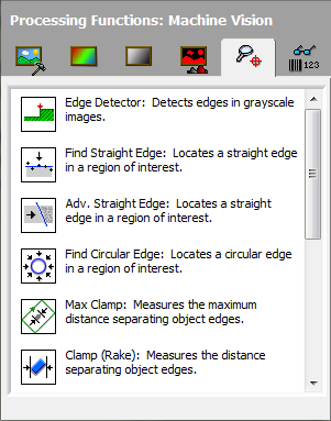

    机器视觉菜单主要完成测试测量功能。大部分的视觉检查,最终都基本依赖于这里的函数。前五个函数和最后一个函数,可以针对彩色图像、灰度图像、二值图像进行测试测量,其它的6~11函数,只能针对灰度图像与二值图像。其处理图像面板如下图所示:
    图2 Machine Vision机器视觉面板
    图3 Machine Vision机器视觉面板2
    Edge Detector:边缘检测
    检查ROI内有变化的边缘
    Find Straight Edge:查找直边
    在ROI中寻找出直边
    Adv. Straight Edge:高级直边
    在ROI中找出直边,使用一些高级的算法。
    Find Circular Edge:查找圆边
    在ROI中查找圆边。
    Max Clamp:最大卡尺
    测量边缘分开的目标的最大值。
    Clamp(Rake):卡尺(耙子)
    基于耙子的卡尺测量。
    Pattern Matching:模式匹配
    检查图像或ROI中是否有模板存在
    Geometric Matching:几何匹配
    基于几何形状检查图像或ROI是否有模板存在
    Contour Analysis:轮廓分析
    检查目标物体的轮廓缺陷
    Shape Detection:形状检测
    在图像或ROI中查找几何形状
    Golden Template Comparison:极品模板比较
    拿一个图像的部分区域与学习过的模板进行比较并返回在图像中查找到的差别
    Caliper:测径器、卡尺
    显示选择不同点后的测量的结果。如两点之间的距离、两条线的夹角等。
