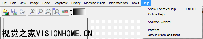

    帮助菜单中,主要相关的是帮助与专利等。
    Show Context Help:显示上下文帮助
    显示即时帮助,与工具栏最右边的帮助按钮功能一样。
    Online Help:在线帮助
    点击后打开NIVision Assistant Help视觉助手帮助文档。这里并不是真正的在线帮助,仅只是一个帮助文档。
    Solution Wizard:解决问题向导
    与欢迎界面中的解决问题向导功能一样。

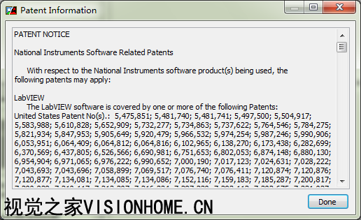

    Patents:专利
    点击此菜单后,显示NI视觉助手相关的专利号等信息。如图2所示:
    图2 Patent Information视觉助手专利信息

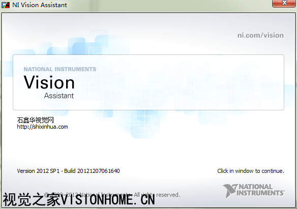

    About Vision Assistant:关于视觉助手
    点击此菜单后,显示视觉助手的关于信息。关于视觉助手的信息,与启动时的界面基本一致。如图3所示:
    图3 关于视觉助手
    图3 关于视觉助手
    图3 关于视觉助手
