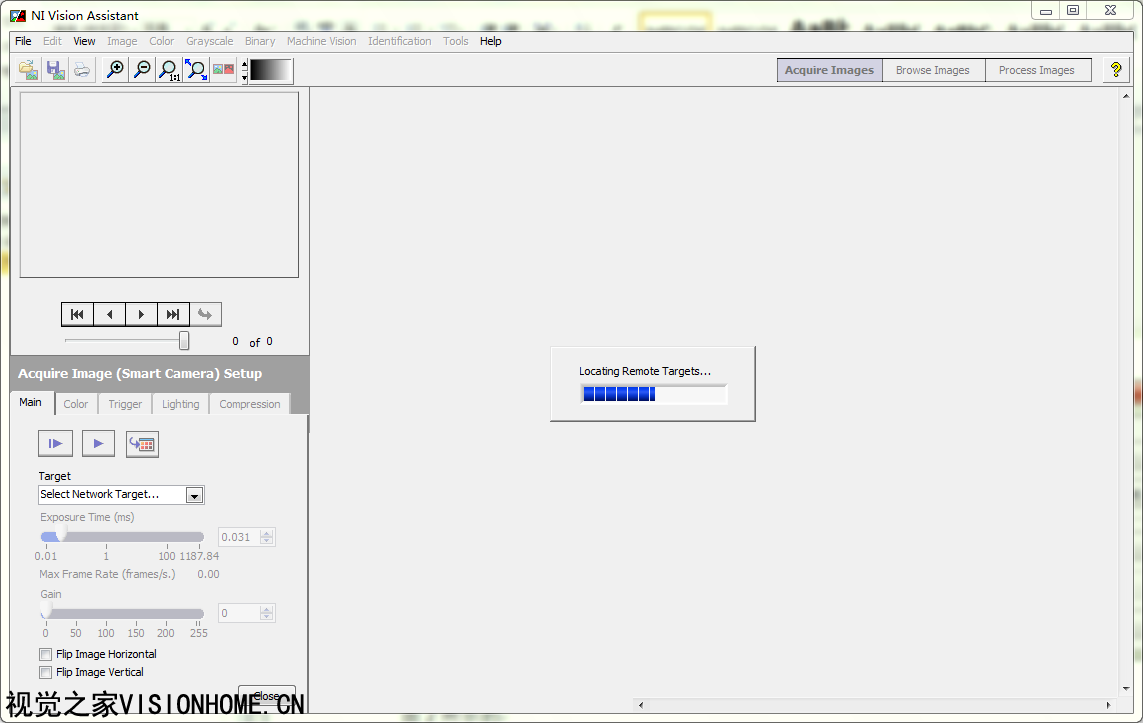

    从函数说明中知道,这个函数可以从选择的智能相机中采集图像。这里的智能相机,仅限于NI的智能相机。点击函数,首先进行远程目标定位Locating Remote Targets,查找远程目标。NI的智能相机通常都是GIGE接口的,因此一般都是使用网络接口进行连接的。
    图1 从智能相机中采集图像-远程目标定位

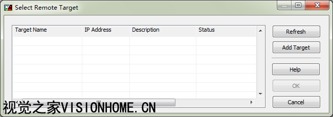

    因为手上没有NI的智能相机,因此在远程目标定位后,弹出未找到远程系统信息No Remote System Found及选择远程目标对话框Select Remote Target。
    图2从智能相机中采集图像-未找到远程系统

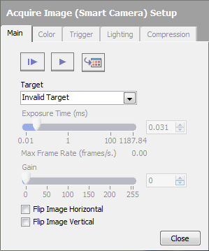

    图3从智能相机中采集图像-选择远程目标对话框
    图2所示的对话框中可以看到其相关的信息,如果需要重新刷新,则点击图3中的Refresh刷新按钮,重新查找远程目标;如果需要添加不在本地子网内的远程系统,则点击Add Target添加目标按钮,点击Cancel取消则继续使用同样的远程系统。

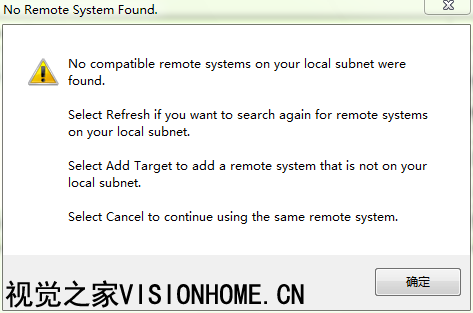

    点击Add Target添加目标,后出现添加目标IP地址,如下图所示:
    图4 添加远程目标
    图4 添加远程目标
    图4 添加远程目标
    添加远程目标的方法,可以参看石鑫华视觉网的NI Vision Builder for Automation Inspection(VBAI)教程第一章配置http://shixinhua.com/imganalyse/2012/06/12.html文章。其中就有一部分智能相机的连接内容。
    点击Cancel取消后,可以看到函数配置面板如下图所示:
    图5从智能相机中采集图像设置面板
    图5从智能相机中采集图像设置面板
    图5从智能相机中采集图像设置面板
    从设置面板中可以看到,其主要有Main主体、Color彩色、Trigger触发、Lighting照明、Compression压缩等几个选项卡。主体中的几个参数分别是Target目标、Exposure Time(ms)曝光时间、Max Frame Rate(frame/s)帧率、Gain增益、Flip ImageHorizontal水平翻转图像、Flip Image Vertical垂直翻转图像等几个参数。其它选项卡中的参数就无法查看了。不过也能估计出来是大概是什么参数,如彩色选项卡中的拜尔模式、各增量调整、白平衡等;触发栏中的触发模式、触发源、超时等;照明中的强度、通道、开关等;压缩栏中的压缩方法、编码方式、压缩比率等。
