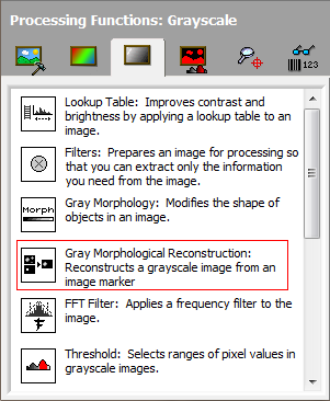

    下面先来看一个灰度形态学重建的例子,了解一下其基本应用。图1为灰度形态学函数在视觉助手函数选项卡中的位置。点击灰度形态学函数Gray Morphological Reconstruction,进入灰度形态学函数配置界面。如下图2所示:

    图1 灰度形态学重建函数位置
