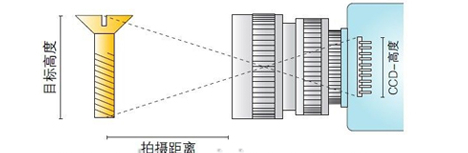

    焦距是镜头的关键参数,为了在电荷耦合器件,也就是CCD上完整成像,我们需要为目标的高度和宽度计算焦距,较小的值为镜头焦距。
    宽度的焦距=拍摄距离×CCD宽度/目标宽度+CCD宽度
    高度的焦距=拍摄距离×CCD高度/目标高度+CCD高度
