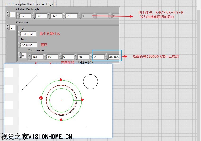

    大家好,问一下,我今天用vision做了一个圆检测的例子,最后生成labview代码,但是ROI描述这里有一些参数不知道啥意思!在图片上标明了!0和36000,还有那个External

    Global Rectangle是外接矩形的左顶右底
    ID是类型,区域外、区域内等
    Type是ROI的类型,圆、圆环、矩形等  。
    coodinates是具体的ROI坐标,对于圆环来说,01元素是中心XY,2元素是内圆半径,3元素是外围半径,4元素是起始角,5元素是终止角,45元素是在圆环ROI为扇形时会有差别。如果是一整个圆环,则为0-360度。角度为x*1000,即放大了1000倍后的整数值,没有取小数,也就是这个角度,最多只能到0.001度,再往下的精度就没有了。

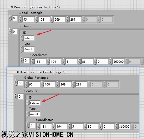

    你好,看了你的解答,大部分都懂了,谢谢!但是这个ID类型:区域内,区域外我还不是特别理解,举个例子,如果ROI是矩形,如果选择内就代表矩形内部是ROI,如果选择外,就代表外部是ROI?但是我选择圆环,没啥区别啊,检测结果一样!检测到的参数一样!
