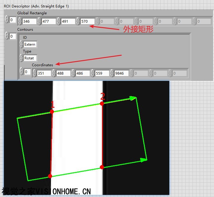

    ROI是正常矩形的话,两个坐标一样。那如果是旋转矩形的话,就会发生变化,一开始我以为下面的坐标指的是绿色矩形左上右下,但数值对不上!不知道这个具体是什么意思!

    哦哦 我知道了  下面这个是  轮廓相对位置坐标
    当是旋转矩形的时候,这个参数的意思是  把旋转矩形转到正常位置(即水平状态)时   矩形的左上,右下的坐标

    最后一个参数是  正常水平状态下的矩形旋转到当前状态所旋转的角度的1000倍
