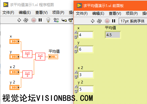

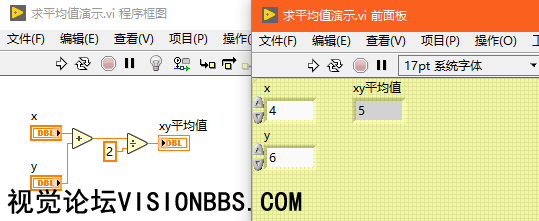

    求平均值演示
    求平均值演示
    求平均值演示

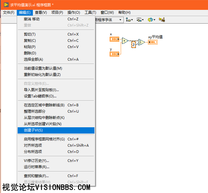

    上面这个例子是一个求两个元素平均值的过程,非常简单。如果我们要将其中的加法和除法直接设计成一个平均值函数,那么只需要选择加法、除法以及常量2,及它们相连的连线,然后编辑中创建子VI即可:
    选择需要的框图
    选择需要的框图
    选择需要的框图
    选择需要的框图
    选择需要的框图
    选择需要的框图
    这里选择需要的框图时,加法前的连线和除法后的连线,是否选择,是不影响创建子VI效果的。在创建子VI后,都会自动对其连线,所以上面两个图中的选择方式,效果是一样的。

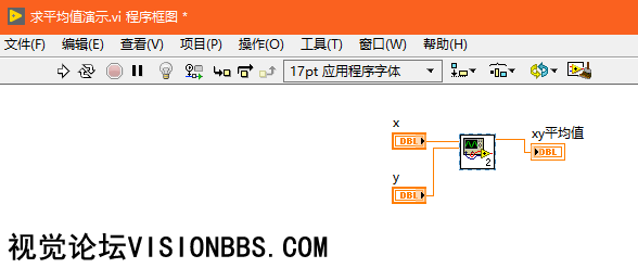

    将x、y、xy平均值都选择上
    将x、y、xy平均值都选择上
    xyxy平均值都选择上
    但是,如果将xyxy平均值都选择上,则效果不一样,这样的话,会将该部分创建成子VI,这个子VI与上面选择中创建的框图效果上一样,但是子VI将不会自动创建接线端。但是在主程序中(即这里的求平均值演示.vi)中,则不一样,前面的方法,会在主程序中保留xyxy平均值三个控件,而后面一种方法,则不会保留xyxy平均值这三个控件。

    创建子VI后的效果
    创建子VI后的效果
    创建子VI后的效果

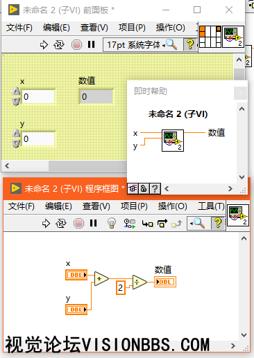

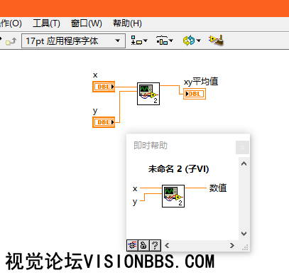

    这里的子VI是没有命名且没有保存的,需要双击进去打开子VI,对其进行一些设置然后再保存:
    自动创建的子VI未命名
    自动创建的子VI未命名
    自动创建的子VI未命名
    创建的子VI
    创建的子VI
    创建的子VI
    这个是创建后的子VI,这里看到的和前面的例子是一样的效果。即求平均值的过程。如果我们有其它的功能,则可以通过调用该函数,来实现,我们将该子VI保存为均值.vi函数:

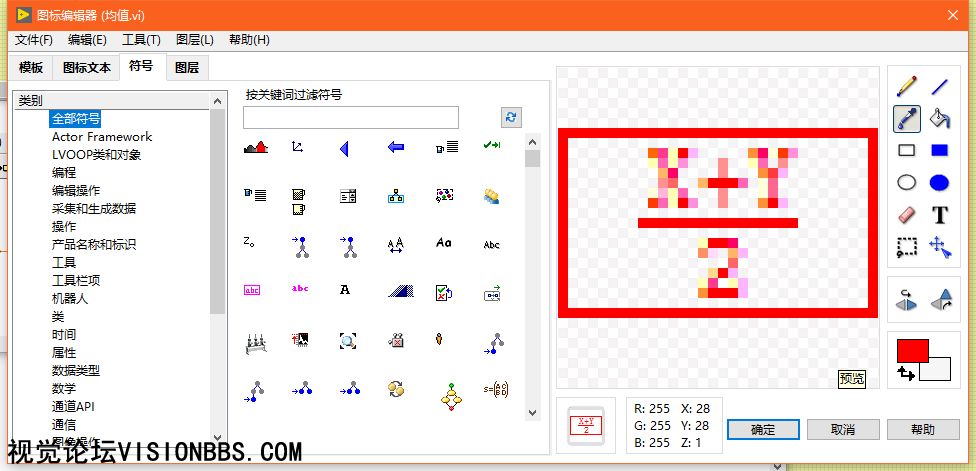

    设置子VI图标
    设置子VI图标

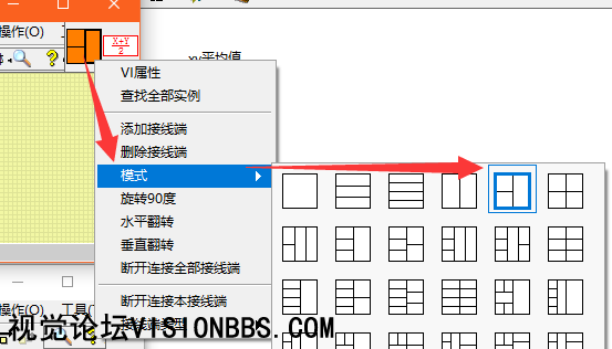

    将接线端模式设置为更适当的模式
    将接线端模式设置为更适当的模式
    将接线端模式设置为更适当的模式

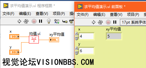

    调用均值子vi效果
    调用均值子vi效果
    调用均值子vi效果
