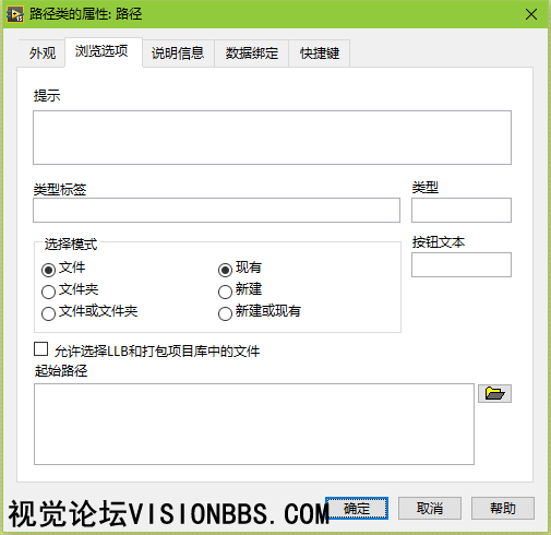

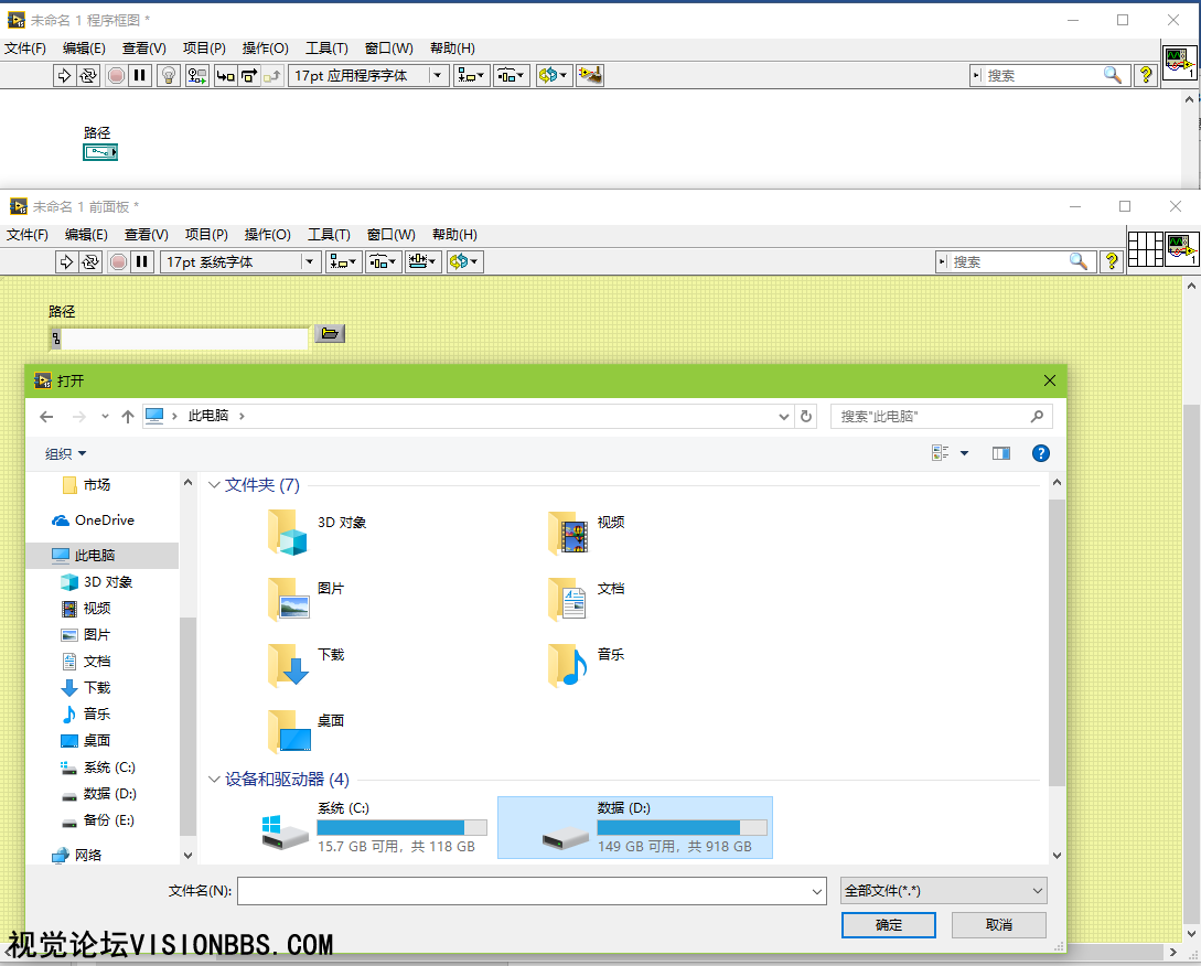

    LabVIEW中,其实也是可以实现这种功能的。不过,LabVIEW的路径控件中的浏览选项,是默认只打开文件的方式。要想选择文件夹,则需要改变路径的浏览选项。
    LabVIEW路径控件默认打开文件方式
    LabVIEW路径控件默认打开文件方式
    LabVIEW路径控件默认打开文件方式
    浏览选项改变打开模式
    浏览选项改变打开模式
    浏览选项改变打开模式

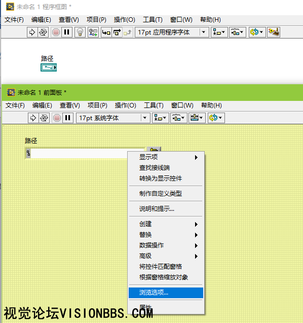

    要想打开文件夹,则可以在路径控件中鼠标右键(右手习惯),在弹出的菜单中选择浏览选项(或选择属性,然后再在属性窗口中选择浏览选项):
    浏览选项
    浏览选项
    浏览选项

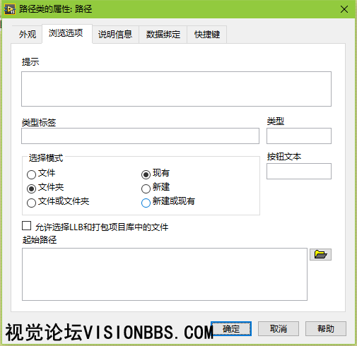

    在浏览选项中,有选择模式,这里可以选择文件、文件夹、文件或文件夹三种方式。如果是只允许文件,则使用第一种,如果只允许文件夹,则选择第二种。如果都可以,那就选择第三种。一般编程方式上,会具有唯一性,即要么文件要么文件夹,两种都可以的方式用的比较少,因为这样其实是需要在后台加判断,然后再做处理才可以的。右边还有三个选项现有、新建、新建或现有。现有的话,则只允许打开已经有了的,新建则会保存打开对话框中输入的目录到路径控件中。实际中新建作为不大,因为可以通过对话框的新建文件夹按钮来创建新的文件夹。至于其它的提示、类型标签、类型、按钮文本、起始路径等,可以打开帮助文档自己摸索一下。这里主要是讲一下文件和文件夹的切换方法。
    文件夹+现有方式
    文件夹+现有方式
    文件夹+现有方式

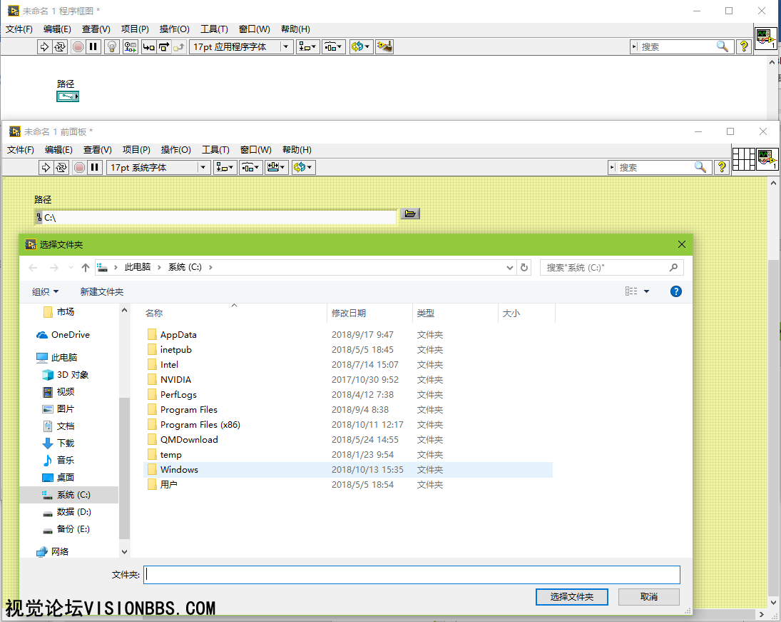

    文件夹模式的路径浏览方式效果
    文件夹模式的路径浏览方式效果
    文件夹模式的路径浏览方式效果

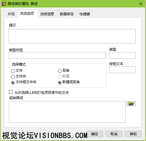

    文件或文件夹+新建或现有
    文件或文件夹+新建或现有
    文件或文件夹+新建或现有

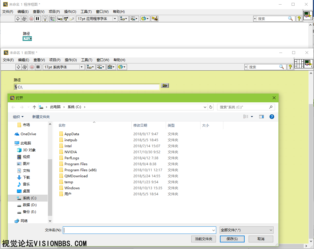

    文件或文件夹+新建或现有效果
    文件或文件夹+新建或现有效果
    文件或文件夹+新建或现有效果
