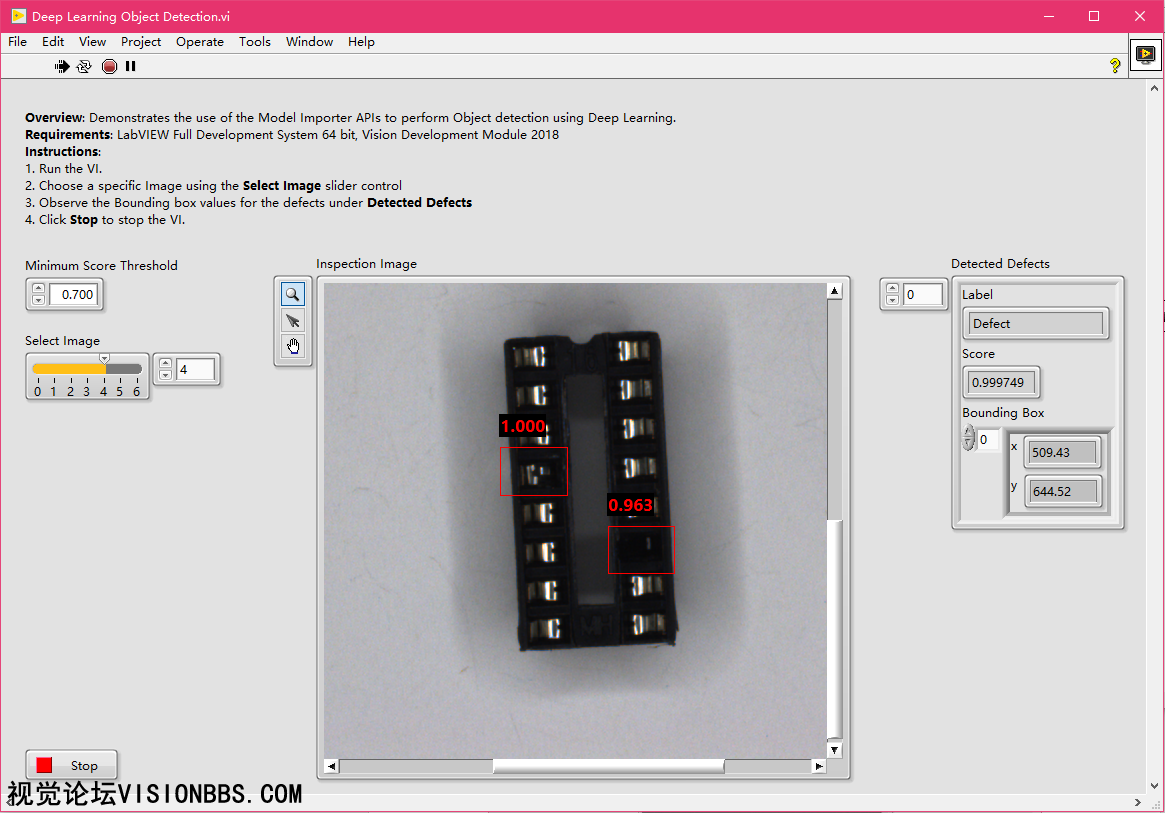

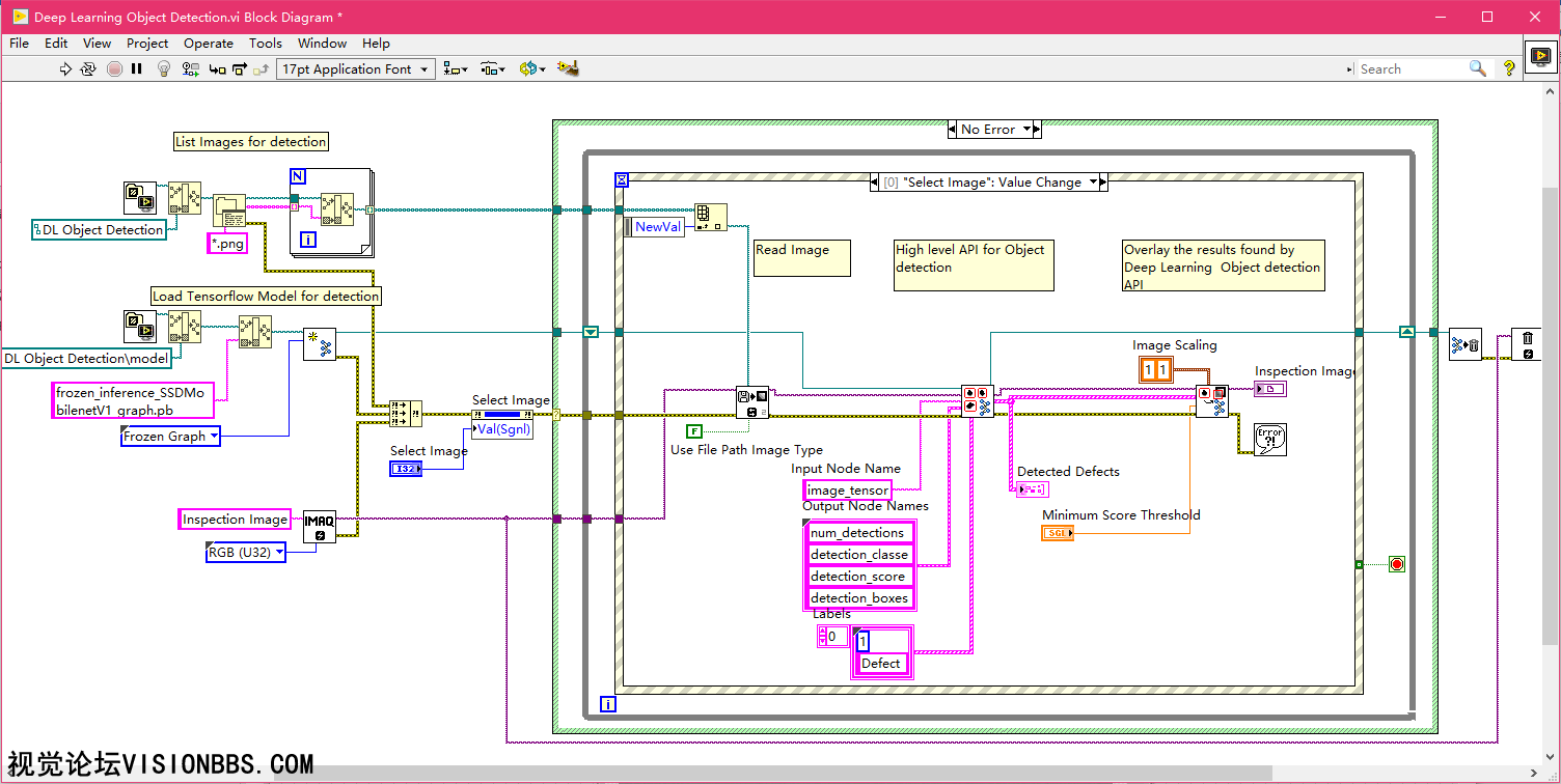

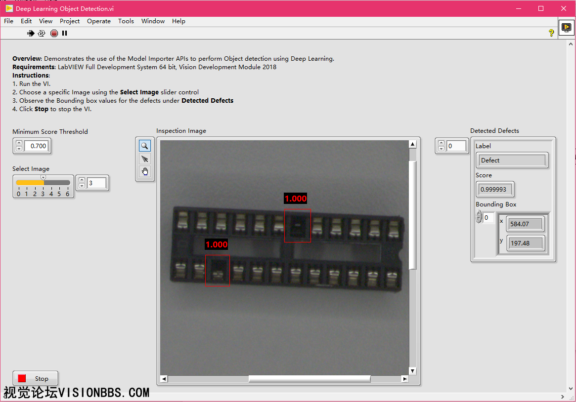

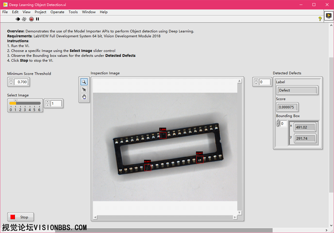

    NI LabVIEW201812月发布了最新版的LabVIEW2018SP1,以及对应的NI VISION 2018 SP1。我们暂且不管LabVIEW2018SP1有什么更新,但是在NI VISION 2018 SP1中,最直观的更新就是增加了深度学习的新的模型例子,该例子检测的是IC金手指缺陷。预先训练的模型是用TensorFlow训练的。在NI VISION2018中,就已经增加了深度学习模块,但是当时是什么例子都没有的,想学习玩一下,都无从下手。现在终于可以在LabVIEW中尝试一下尝试学习功能了。不过,要想玩得转,还是得会在TensorFlow中会训练模型,希望NI能再继续努力,增加一个类似分类器训练一样的深度学习模型训练小程序,这样就更完美了。下面看一下这个程序的框图和演示功能:
    NI LabVIEW深度学习例子Deep Learning Object Detection程序框图

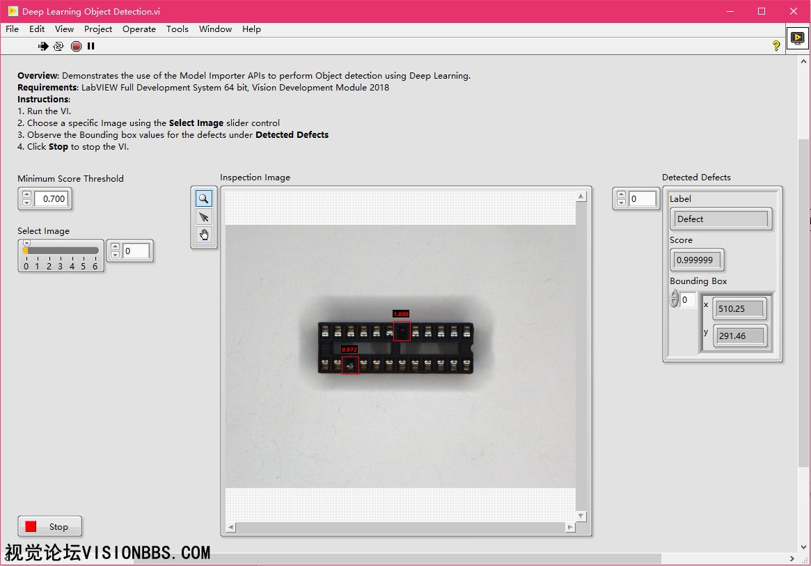

    NI LabVIEW深度学习例子Deep Learning Object Detection-演示效果1

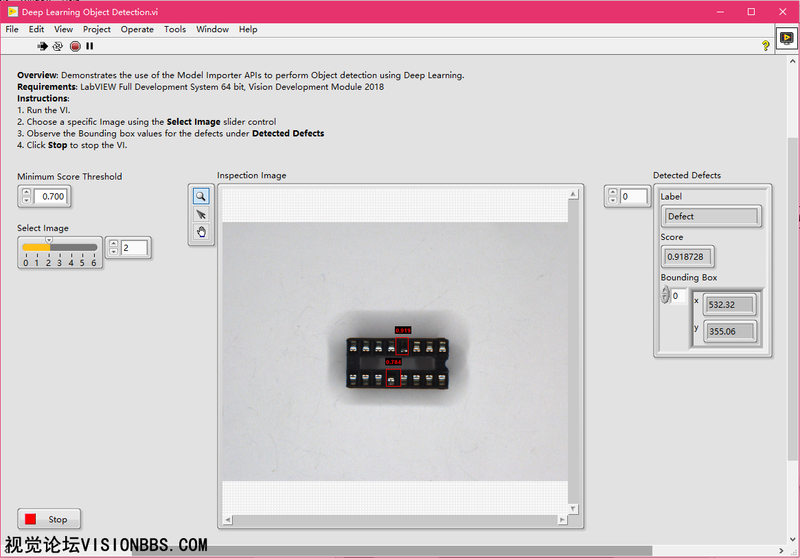

    NI LabVIEW深度学习例子Deep Learning Object Detection-演示效果2

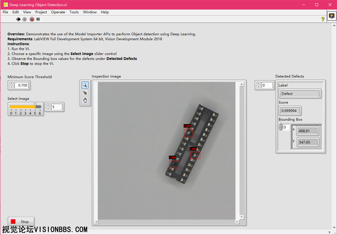

    NI LabVIEW深度学习例子Deep Learning Object Detection-演示效果3

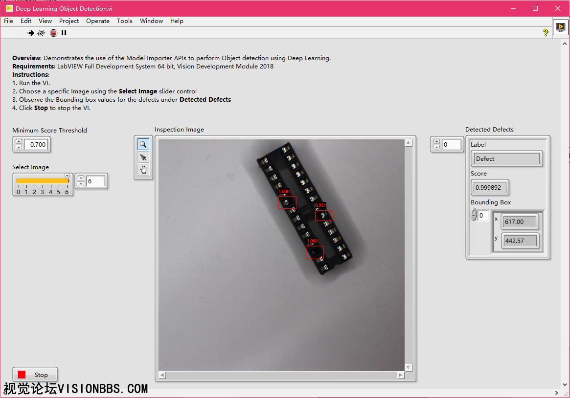

    NI LabVIEW深度学习例子Deep Learning Object Detection-演示效果4
    NI LabVIEW深度学习例子Deep Learning Object Detection-演示效果5
    NI LabVIEW深度学习例子Deep Learning Object Detection-演示效果6
    NI LabVIEW深度学习例子Deep Learning Object Detection-演示效果7

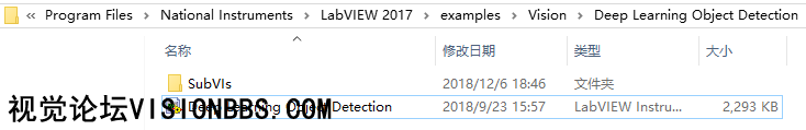

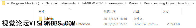

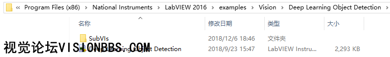

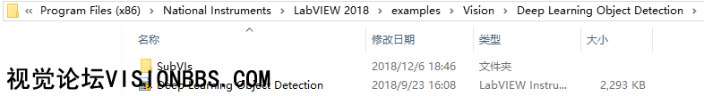

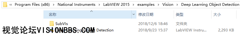

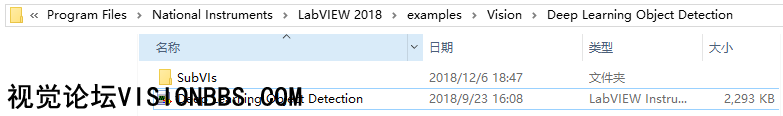

    该例子,在默认方式安装完NI VISION Development Module 2018 SP1后,将会自动安装到支持的LabVIEW例子目录下,也就是可以支持LabVIEW2015LabVIEW2016LabVIEW2017LabVIEW2018四个版本的LabVIEW,包含32位和64LabVIEW下都会有例子。
    LabVIEW2017 64位
    LabVIEW2017 64位
    LabVIEW201764
    LabVIEW2018 64位
    LabVIEW2018 64位
    LabVIEW201864
    LabVIEW2015 32位
    LabVIEW2015 32位
    LabVIEW201532
    LabVIEW2016 32位
    LabVIEW2016 32位
    LabVIEW201632
    LabVIEW2017 32位
    LabVIEW2017 32位
    LabVIEW201732
    LabVIEW2018 32位
    LabVIEW2018 32位
    LabVIEW201832

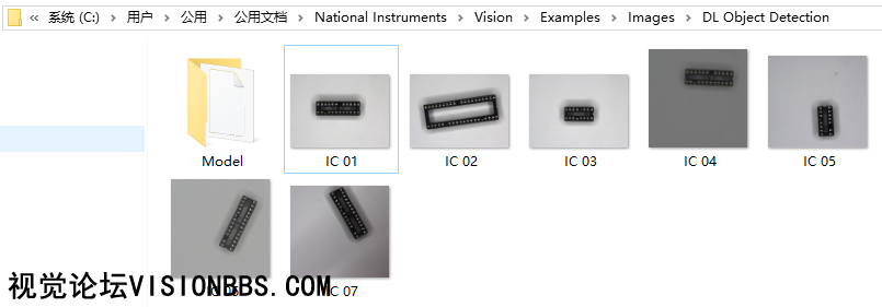

    而例子需要的图片和模型文件(pb文档),则在公用文档下:
    NI LabVIEW深度学习例子Deep Learning Object Detection的图片与模型文件路径

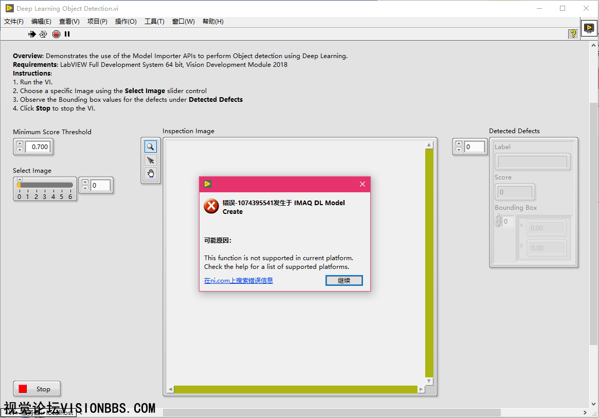

    不过,本人测试了一下,发现只有在LabVIEW 64位下的例子可以正常运行。而32位下的例子,则无法正常运行:
    LabVIEW32位系统中无法正常运行深度学习例子
    我们看到这个例子的Requirements中写明了:需要LabVIEW完整开发系统64位,以及VDM2018。即视觉开发包,必须要2018或以上才能支持深度学习,而LV则必须要不限制年代版本的64位才能正常运行深度学习例子(VDM2018只支持LV2018/17/16/15,再早的就不支持,所以还是有年代版本限制的)。也就是说要玩深度学习,大家就得装64位的LabVIEW(没有中文版,也得忍着)。
