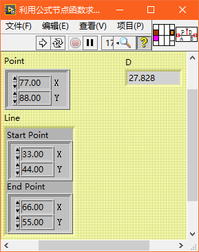

    利用公式节点来计算点到直线的距离
    利用公式节点来计算点到直线的距离
    利用公式节点来计算点到直线的距离

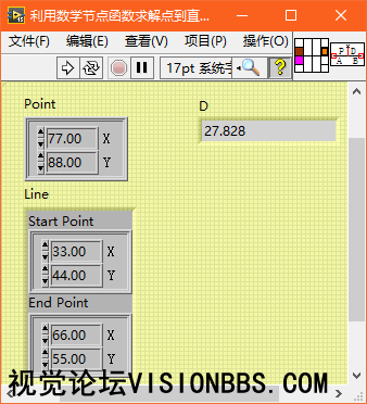

    利用数学节点来计算点到直线的距离
    利用数学节点来计算点到直线的距离
    利用数学节点来计算点到直线的距离
