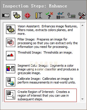

    2013版VBAI(Vision Builder for Automation Inspection)软件,再发现小Bug。
    图1 Create Region of Interest函数
    这次发现的Bug存在于Create Region of Interest创建兴趣区域函数里。在函数前面创建必要的两个点的后,点击此函数进入配置界面:
