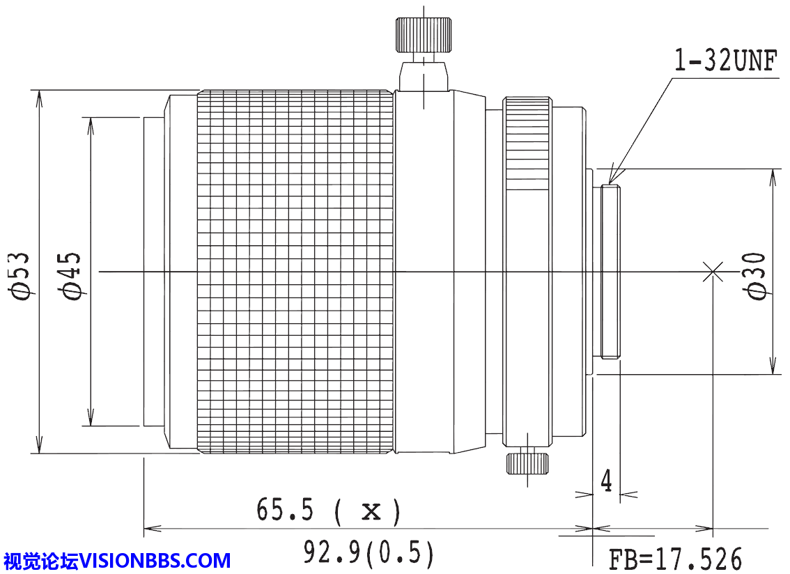

    5.3 镜头的机械参数
    镜头的机械参数主要是指其接口尺寸、安装尺寸、螺丝孔径、滤镜尺寸等等,有些情况下对相机与镜头的安装尺寸有限制,因此不可能选择大尺寸的镜头(如Computar TEC M55、0745显微镜等等)。因此机械参数在一些情况下也是需要考虑的。
    镜头的接口作为一个非常重要的参数,决定了其能适用于何种接口的相机。因此选型时一定要注意。
    图22 TEC M55远心镜头尺寸图
    图22 TEC M55远心镜头尺寸图
