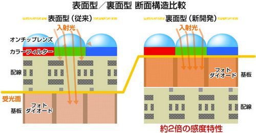

    图6 背照式CMOS
    图6 背照式CMOS
    6 背照式CMOS

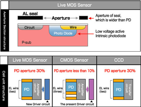

    图7 Live mos
    图7 Live mos
    7 Live mos

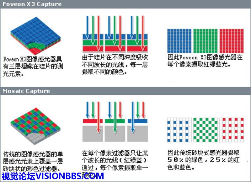

    图8 Foveon X3
    图8 Foveon X3
    8 Foveon X3

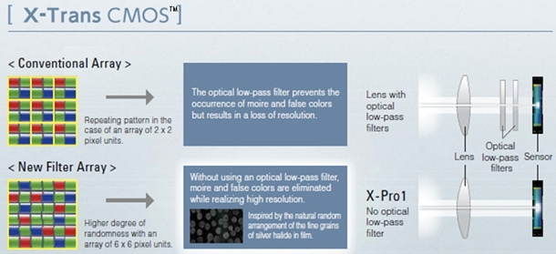

    图9 X-Trans CMOS
    图9 X-Trans CMOS
    9 X-TransCMOS
        其中Foveon X3是利用不同波长的穿透性安置了三层分别感应RGB的像素,因此它只适用于彩色相机。同样的,X-Ttrans因为改善了RGB的布局,由2×2的阵列变成了6×6的阵列,可以有效的减少摩尔纹,省去了低通滤波器,也只能用于彩色相机。而对于背照式CMOSLive MOS的结构,其不仅可用于彩色相机,也可以用于黑白相机。因为他们是从像素填充率上来考虑的。可以在相同的面积上获得更多的光照。
