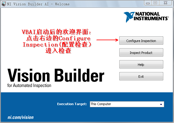

    图13 配置检查
    图13 配置检查
    13 配置检查

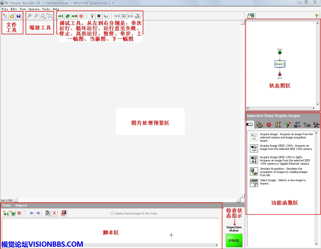

    图14 VBAI基本布局
    图14 VBAI基本布局
    14 VBAI基本布局
    VBAI2018版以前的版本,界面风格基本上是一样的,每年的版本,可能会有个别新增加功能。自2018版以后,界面风格有较大变化,主要是图标变化比较大,使用了扁平化的风格。在功能与布局上倒是没有太多的变化。本教程主要写与2013年,所以是以2013版的软件为基础的。
