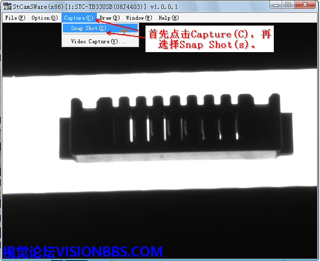

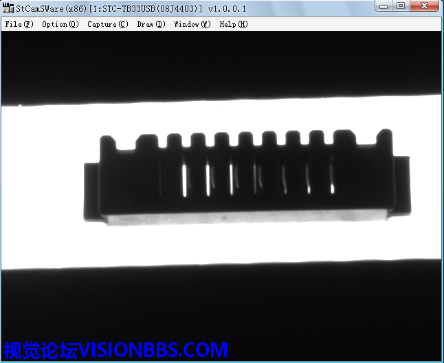

    图26 SENTECH相机连接好后,打开自带DEMO,出现上图所示画面

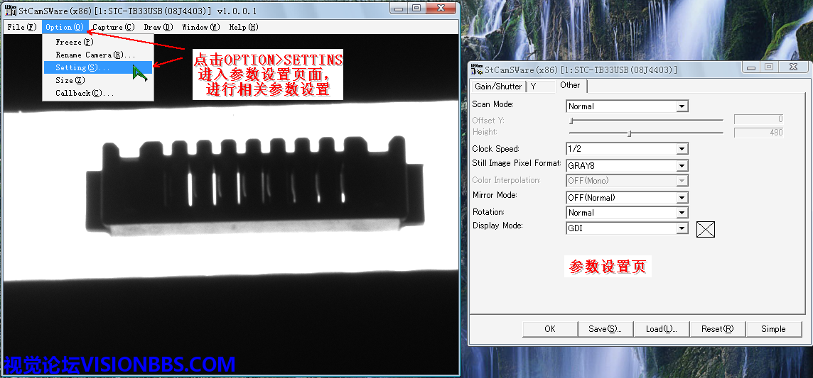

    图27 SENTECH参数设置
    图27 SENTECH参数设置
    27 SENTECH参数设置

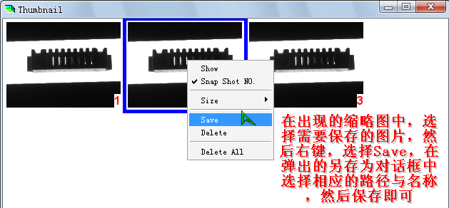

    图28 SENTECH保存图像
    图28 SENTECH保存图像
    28 SENTECH保存图像
    图29 SENTECH保存图像
    图29 SENTECH保存图像
    29 SENTECH保存图像
