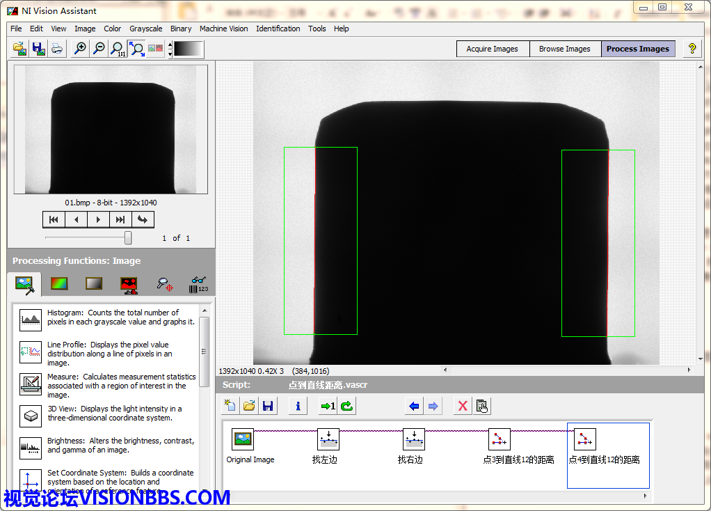

    图3 使用视觉助手编辑的尺寸测量脚本
     图3 使用视觉助手编辑的尺寸测量脚本
    3 使用视觉助手编辑的尺寸测量脚本
