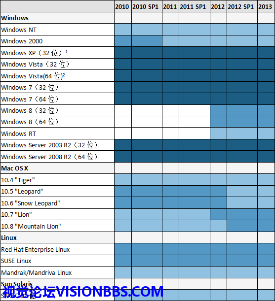

    3.1 LabVIEW与操作系统兼容性
    LabVIEW与操作系统兼容性
    LabVIEW与操作系统兼容性
    • 完全支持
      完全支持
      完全支持(包括所有
      LabVIEW
      模块、工具包和NI驱动)
    • 部分支持
      部分支持
      部分支持(支持
      LabVIEW
      ,但不是所有模块、工具包和NI驱动)
    • 不支持
      不支持
      不支持
    1 如需完全支持Windows XP,必须使用ServicePack 3 (SP3)或更高版本。LabVIEW2015SP1是最后一版可支持Win XPLabVIEW软件。LabVIEW2021SP1是(将来)最后一版支持Windows7的版本,之后的版本则只支持Win10。具体的支持操作系统,请参考各版本的自述文件。
    2 LabVIEW 2009之前的版本是仅32位应用程序,通过Windowson Windows(WoW)64兼容Windows Vista x64LabVIEW 2009及更高版本提供了32位和64位两个版本的LabVIEW开发环境。
        一般来讲,现在大部分人使用的LabVIEW都是基于Windows系统的。主要以Windows XPWindows 7为主(现在是Win10,但是本教程创作时为2013年,所以仍然是Win7主流)。其中还要区分32位还是64位的LabVIEWVISION工具包,最新的这几年的工具包都是32位和64位同时支持的,而LabVIEW则通常会有两个版本,即一版是32位的,另一版是64位的。因为微软对64位操作系统的驱动程序需要数字签名,而很多公司的硬件产品的驱动是无法获得数字签名的,这时很有可能驱动无法安装成功。所以,从经验上来考虑,如没有太多性能上的要求,建议客户还是以32位系统为主进行机器视觉相关程序的开发。
