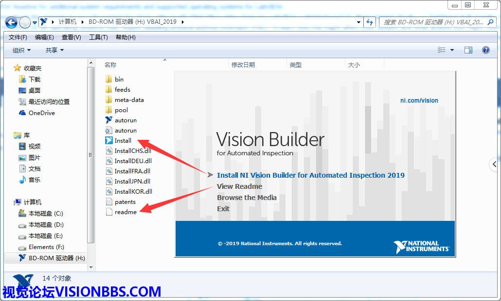

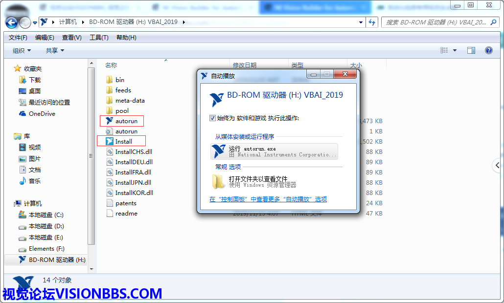

    使用镜像软件加载安装ISO文件后,如果允许媒体自动弹出,则会出现如下的自动播放窗口,这时选择运行autorun.exe,即可开始安装。或者是打开文件夹以查看文件,双击其中的Install.exe文件,也会开始安装向导程序:

    安装程序初始化2-autorun界面
    安装程序初始化2-autorun界面
    安装程序初始化2-autorun界面
    自动运行界面其实就是一个链接引导界面,其中的第一项Install Vision Builder for Automated Inspection 2019安装自动化检测视觉生成器,就是执行VBAI2019安装文件夹中的Install.exe程序。而第二项View Readme,则是查看VBAI2019安装文件夹中的Readme.html自述文件。工具包与LabVIEW安装略有些不同,新版的LabVIEW现在都没有autorun功能,也没有readme自述文件可以查看。至于后面的第三项,则是浏览媒体(即安装文件虚拟的光驱文件夹,或者是解压的文件夹)。第四项则是退出autorun程序。这里我们可以先看一下readme,可以查看一下支持的系统、LabVIEW、新增加的功能等等之类的说明信息(不过VBAI只有英文版,所以自述文件也是英文的)。之后就可以选择第一项,安装VBAI了。当然,如果用熟了之后,其实都不需要autorun过程的,直接使用Install安装即可。执行Install.exe后,有一段自动执行的过程:

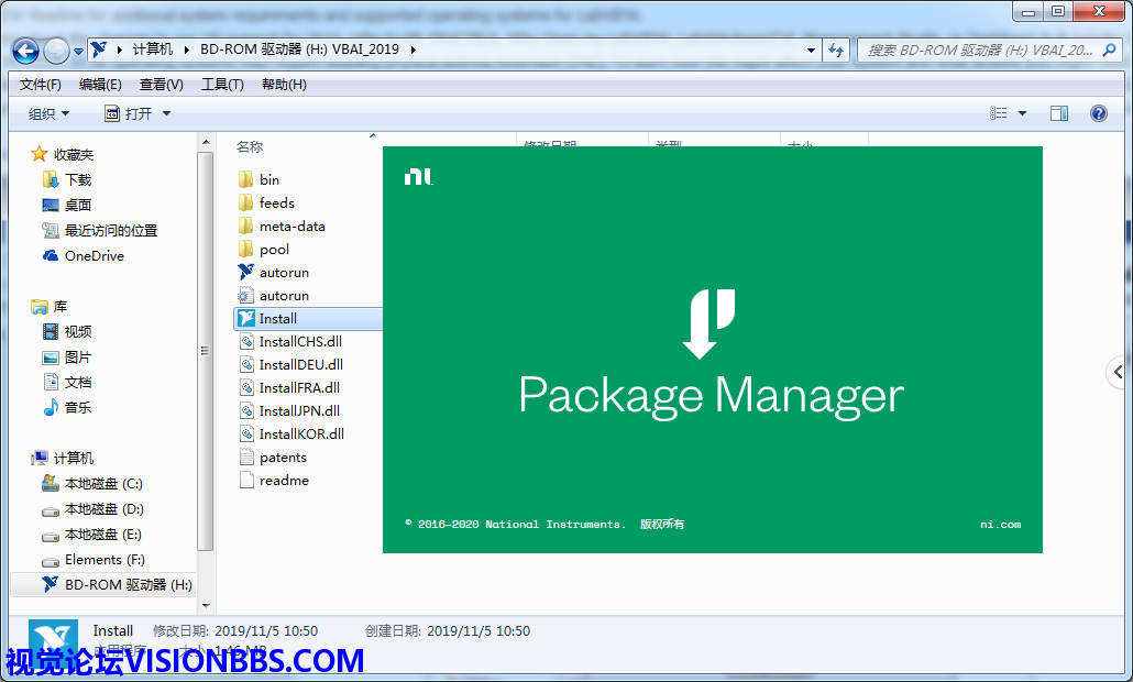

    安装程序初始化-NIPM检查
    安装程序初始化-NIPM检查
    安装程序初始化-NIPM检查
    安装程序初始化-NIPM是否需要安装或更新

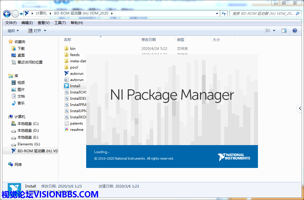

    这里因为我们前面已经安装了LabVIEW2020版,所以已经安装了NIPM20.0版本,但是现在有一个NIPM20.1版本,所以这里需要升级一下NIPM。如果是已经升级过了,则不需要再升级NIPM20.1NIPM20.1换了一种风格,有点绿,从使用来看,好像没有旧版的速度快。
    安装程序初始化-启动NIPM(旧版的NIPM20.0)
    安装程序初始化-启动NIPM(新版的NIPM20.1)

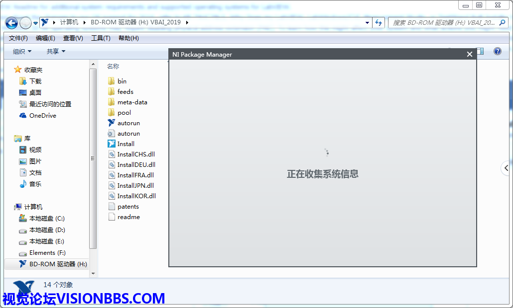

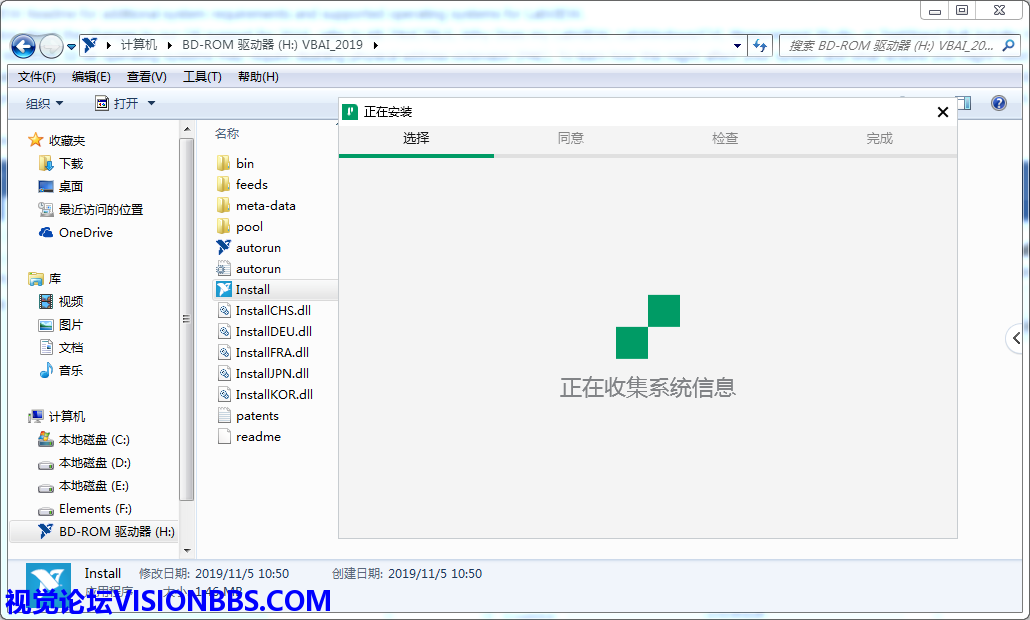

    安装程序初始化-正在收集系统信息
    安装程序初始化-正在收集系统信息
    安装程序初始化-正在收集系统信息
    这个过程,一般是会收集系统中NI的组件信息,什么可以安装,什么需要更新之类的信息,安装的前提条件是否满足等。

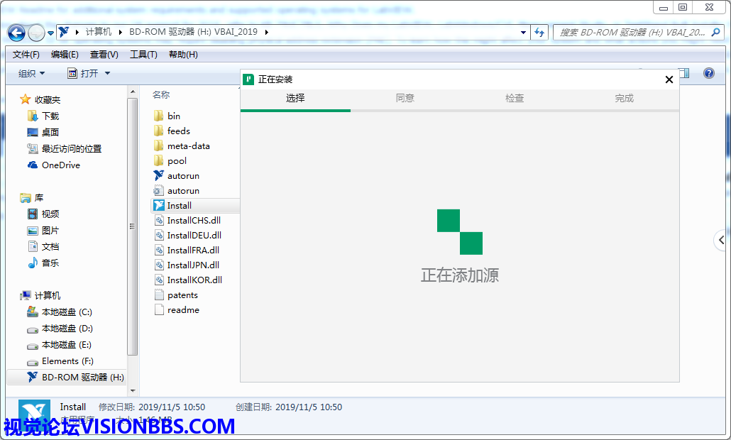

    安装程序初始化-正在添加源
    安装程序初始化-正在添加源
    安装程序初始化-正在添加源
    添加源过程是将安装源镜像文件中的模块组件添加到安装程序中,以方便接下来的安装。

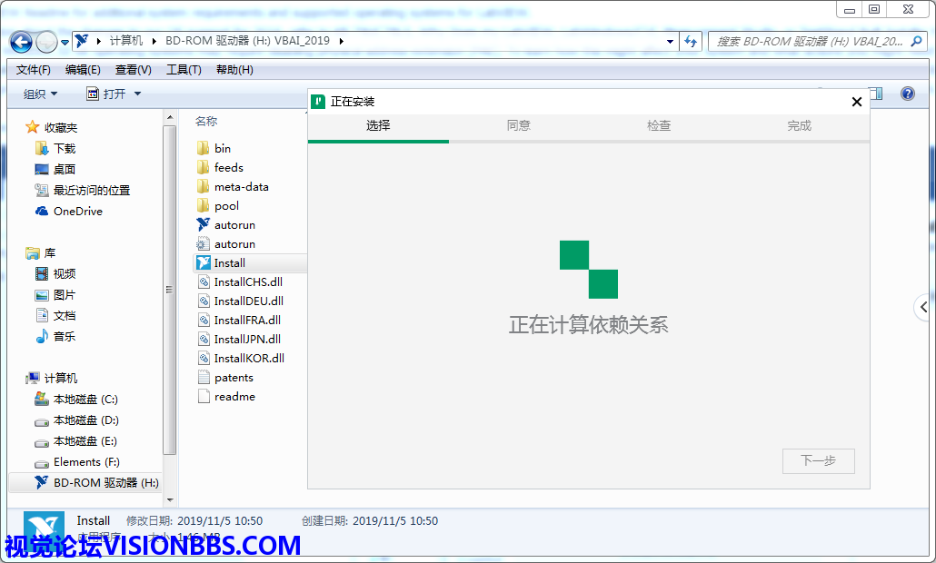

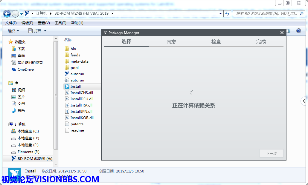

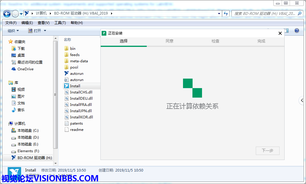

    安装程序初始化-正在计算依赖关系
    安装程序初始化-正在计算依赖关系
    安装程序初始化-正在计算依赖关系
    这个过程则根据前面收集的系统信息,确定相应的依赖关系。为下一步的VBAI功能选择做准备。

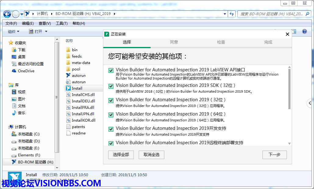

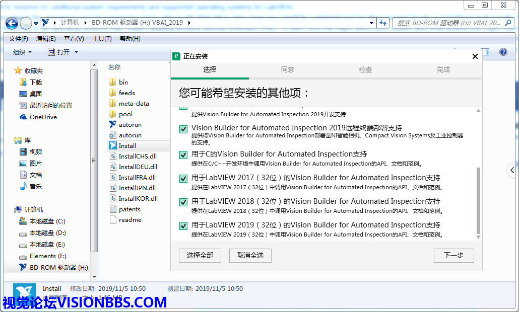

    选择-确认需要安装的功能模块1
    选择-确认需要安装的功能模块1
    选择-确认需要安装的功能模块1
    选择-确认需要安装的功能模块2
    选择-确认需要安装的功能模块2
    选择-确认需要安装的功能模块2
    这里有NI VBAI API接口、SDK32/64位的应用程序、开发支持、远程终端部署支持、C支持、以及各个版本的API文档范围支持(因为作者电脑里安装了LabVIEW2017~LabVIEW202032位版以及LabVIEW202064位版本,但是VBAI只支持到2019之前的版本,所以这里只显示了LabVIEW2017~LabVIEW2019的支持;同样的功能模块1中的APISDK也只有2019的支持。)确认好功能后,点击下一步:

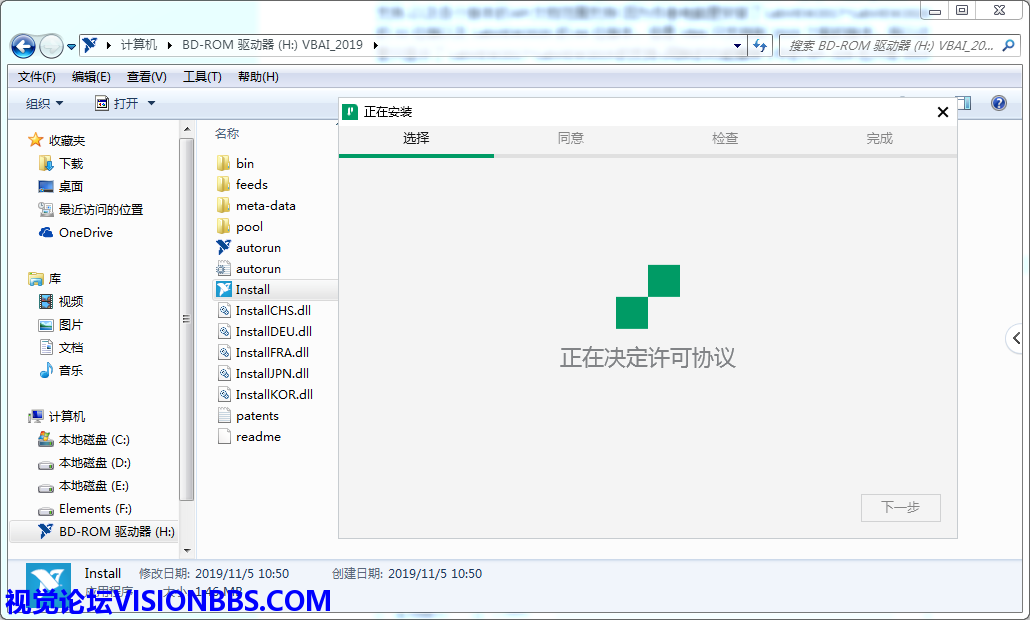

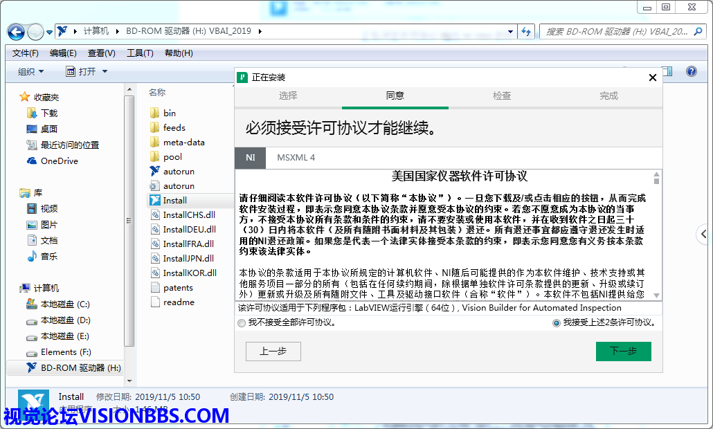

    正在决定许可协议-输出NI VBAI的许可协议
    同意-安装Vision Builder AI模块的许可协议
    同意-安装Vision BuilderAI模块的许可协议
    上面同意界面里声明了NI VISION Builder AI模块的许可协议。这里需要接受许可,也就是霸王条款,如果不接受,那就不能下一步,选择‘我接受上述许可协议’,然后点下一步:

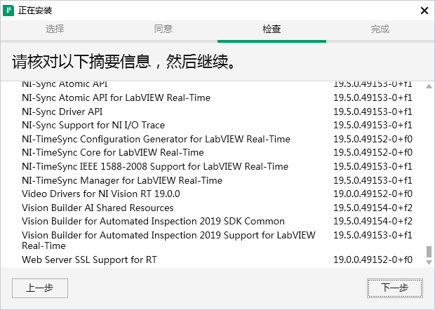

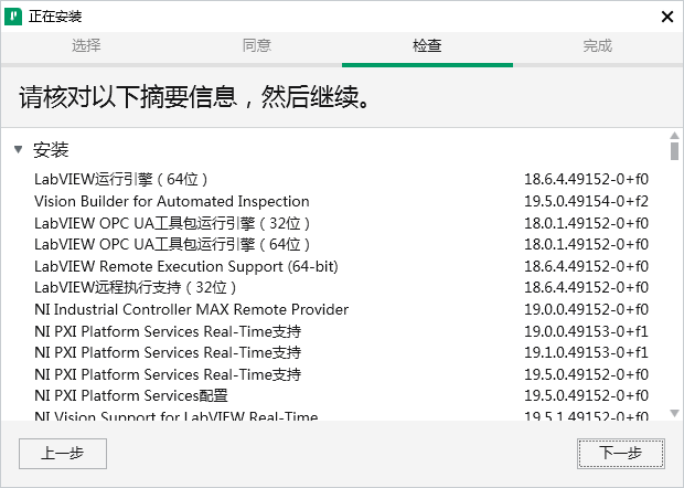

    检查-核对需要安装的模块1
    检查-核对需要安装的模块1
    检查-核对需要安装的模块1
    检查-核对需要安装的模块2
    检查-核对需要安装的模块2
    检查-核对需要安装的模块2
    检查校对摘要信息这步也是修改不了的,要修改只能返回前面那个功能选择界面。确认后就可以点击下一下,进行安装了:

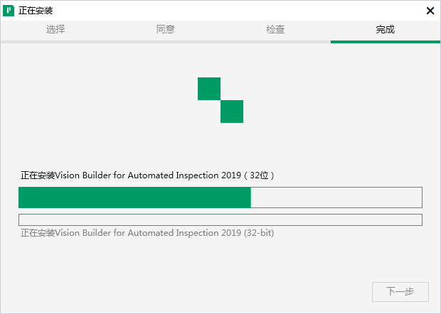

    安装NI VBAI2019
    安装NI VBAI2019
    安装NI VBAI2019
    安装各VBAI版本
    安装各VBAI版本
    安装各VBAI版本

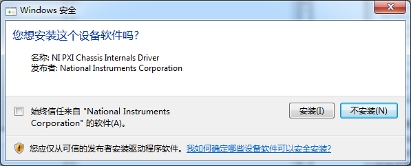

    安装过程中会出现多个信任NI软件的提示,选择始终信任并安装
    安装过程中会出现多个信任NI软件的提示,选择始终信任并安装(如果没有出现则不理会)

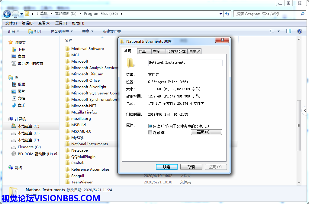

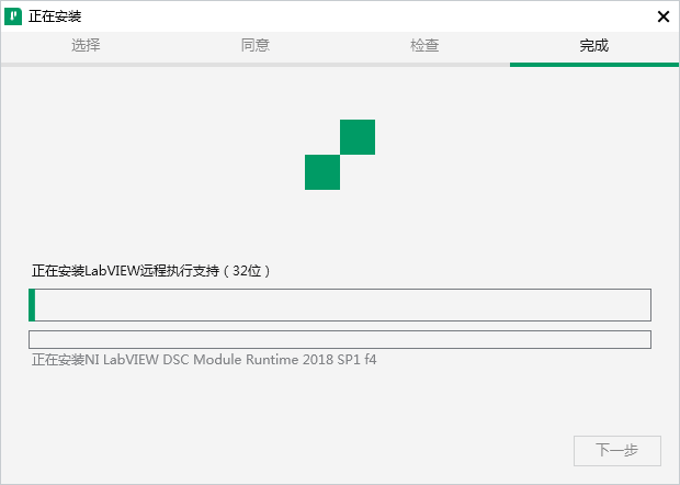

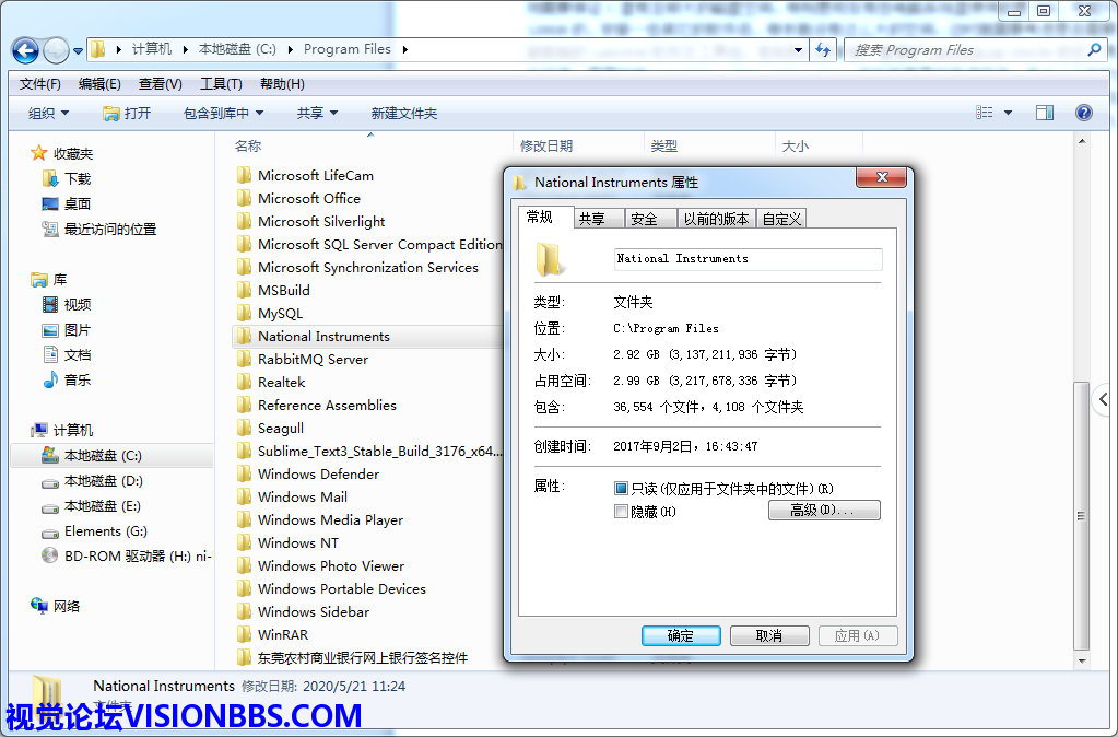

    因为这里是全新安装,且已经卸载了以前的旧版的NI VBAI,所以这里全是安装。如果是升级,则会有移除旧产品、更新新产品的过程。等待安装过程完成,需要几分钟或十几分钟时间(升级时间短,全新安装因为模块多,安装比较费时)。在上面的安装过程中,我们发现一个问题,即一般程序安装过程中的路径选择,在新的NIPM软件中,是没有相应的选择项的。即只能安装在默认的路径下,在一个64位的Windows系统中,32位版本的程序是在C:\Program Files (x86)中(如果是32Windows系统则是C:\Program Files);64位版本的程序,则安装在C:\Program Files目录中。这样不让选择路径,其实也是为了解决一些不必要的异常问题。因为在以前的版本中(没有使用NIPM,即2018SP1及以前版本),是可以选择安装到其他路径的。安装到其它路径后,可能与开发LabVIEW等软件时的默认规则不一样,有可能某些依赖关系不正常,如某些情况下LV软件开发工程师的路径写成绝对值,而不是读取配置文件中的安装路径,这时就会出现异常。这种问题,在安装在其它如DE盘时,经常会出现。毕竟这软件只是NI公司一家在开发,工程师有限,可能某些问题无法照顾到,所以直接默认安装到C盘,确实可以解决不少问题。但是只能默认安装到C盘时,则需要保证C盘有足够大的磁盘空间。特别是现在有些电脑系统盘使用的是SSD,可能只是120GB的,安装一些其它的软件后,根本就没有这么大的空间。这时就需要考虑是否需要安装新版的LabVIEW软件及工具包。假如我们要安装一整套的LabVIEW+NI VISION视觉工具开发环境,需要安装LabVIEWVDMVASVBAI,现在就只算是安装源程序,其大小分别约为1.95GB3GB2.4GB3.78GB,光这四个软件源文件就超过11GB大小,当然安装后,可能有些重复模块不需要安装,文件会小一点,但是安装后类似于解压,占用的磁盘是会变大的,所以其占用的空间,仍然是超10GB的:
    NI软件占用空间(32位)
    NI软件占用空间(32位)
    NI软件占用空间(32位)
    NI软件占用空间(64位)
    NI软件占用空间(64位)
    NI软件占用空间(64位)
    上面的NI环境占用空间为12+315GB,这个还没有算其它如LabVIEW Data文件夹等。而且这里统计的,其实还是2019之前的软件版本,体积要小一点。不过上面的图示大小,电脑里安装了2016201720182019等四年年代版本的LabVIEW,以及201964位版本,所以要占用磁盘要大一点。但是不管怎么说,NI安装后占用的磁盘空间不小。如果再算上安装个最新的LabVIEW NXG 5.0,又有3.5GB。再考虑安装一些其它的DAQ什么驱动,也是非常大的。NISPB软件开发平台,基本上是在35-45GB范围内。所以使用新版LabVIEW时,要检查C盘的磁盘空间是否足够。如果默认的C盘空间不足,可以考虑修正Windows系统的默认安装路径,如从C:\Program File\更换为D\Program File\之类的,可以搜索相关的教程。但是具体修改后安装有没有后遗症,就没有验证过了。

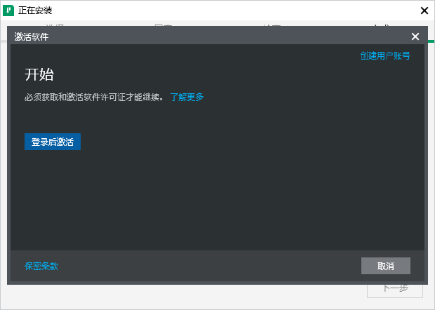

    安装完成后,弹出激活软件,如果NI账户可以授权许可证,可以点登录后激活(如LabVIEW的大众版的免费许可证就需要登录后激活,具体的可以参考大众版安装与激活教程),这里为了方便说明,点取消后面再来激活。

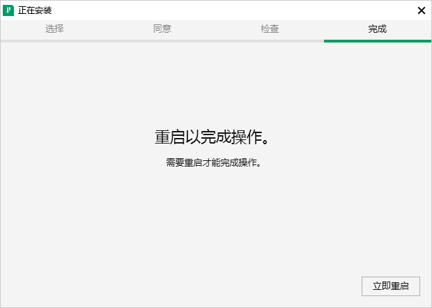

    重启完成操作
    重启完成操作
    重启完成操作
    安装完成后,需要重启电脑。这里如果需要重启,则选择右下角的立即重启,如果暂时不想重启,则使用右上角的关闭按钮关闭当前安装程序,稍后再重启系统。特别是要安装多个软件或工具包时,可以先不重启,将所有内容需要安装的工具包都安装后再重启。
