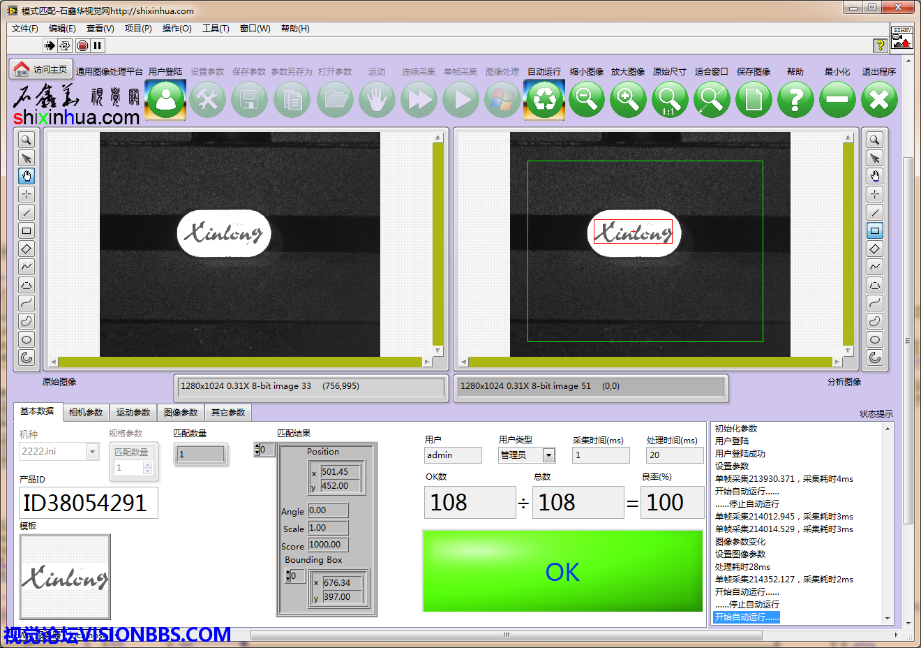

    保存参数,自动运行:
    图89 自动运行OK
    图89 自动运行OK
    图89 自动运行OK

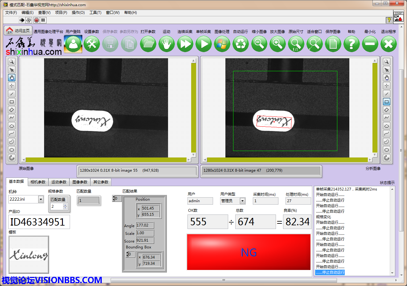

    图90 自动运行NG
    图90 自动运行NG
    图90 自动运行NG
    图90为自动运行NG时,这里匹配数量设置成了2个,模式匹配只找到一个,因此NG。
