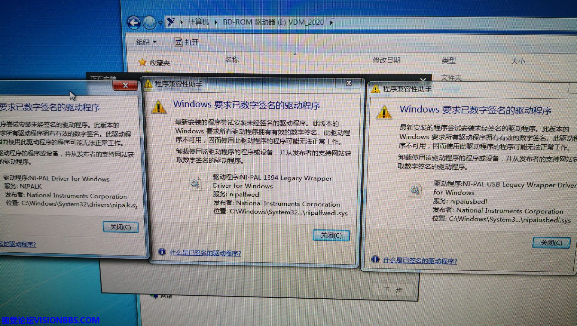

    在上面的帖子中,可以看到VAS20.0的USB3不兼容WIN7SP1 64位。本来以为是安装程序时,有错引起注册表什么的有问题,于是重新安装了系统。再进行安装,先安装了LV2019SP1F3的32位、64位,LV2020F1的32位、64位,这个过程都是正常的。然后安装VDM2020,这时就有驱动兼容性提示:
    VDM2020驱动不兼容WIN7
    如果一直安装也可以安装下去,但是可能安装不上。

    所以,这里基本上可以确定的是,VDM2020、VAS20.0等,在WIN7SP1 64位下存在多种兼容性问题(未更新SHA-256数字签名补丁前)。至于32位系统有没有相应的兼容性问题,则不得而知了。因为32位的系统,貌似不强制数字签名。从NI的更新计划来看,2021版,将全面放弃WIN7SP1系统的软件版本。现在看来,已经开始提前准备放弃WIN7了。
    在官方的自述文件中,有说明对WIN7SP1的系统限制:
    NI software is signed with a SHA-256 certificate. Windows 7 SP1, Windows Embedded Standard 7 SP1, and Windows Server 2008 R2 SP1 require Microsoft updates to support SHA-256. Refer to Microsoft KB3033929 and KB3125574 for more information about how to install these updates.
    意思就是NI的软件使用的SHA-256证书签名的。Windows 7 SP1, Windows Embedded Standard 7 SP1, 及Windows Server 2008 R2 SP1需要微软升级系统以支持SHA-256数字签名。参考微软的KB3033929KB3125574 更新补丁获取更多安装信息。
    也就是说,如果想要在WIN7SP1下使用,必须要升级该补丁。但是从2019SP1版来看,也有说明这个是SHA-256签名的,但是电脑系统不更新补丁,也可以正常安装。而到2020后,没这补丁,就没法安装了。所以,到底是不是安装了补丁后,就一定可以安装2020,还有待进一步验证。

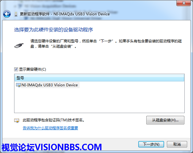

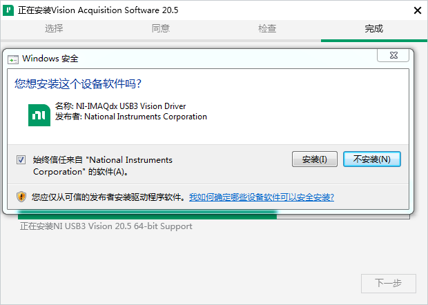

    安装最新的VAS20.5后,IMAQdx中的USB3VISION驱动仍然不支持USB3VISION的相机。
    安装20.5时已经正常安装USB3 VISION驱动 64位支持,但是查找驱动后,仍然未能兼容支持。
