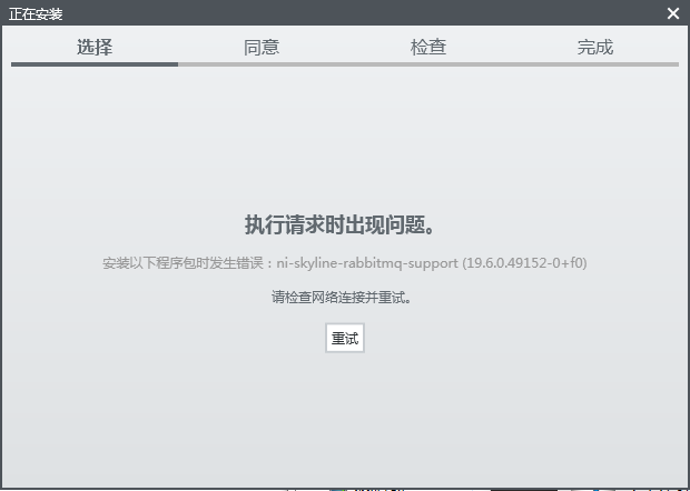

    安装LabVIEW2020时ni-skyline-rabbitmq-support(19.6.0.49152+f0)错误
    安装LabVIEW2020时错误

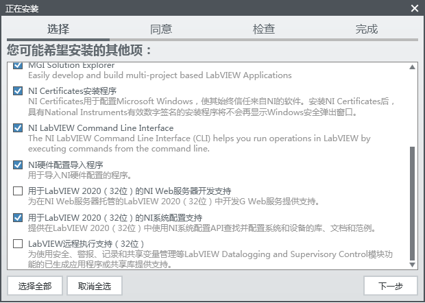

    在安装LabVIEW2020或LabVIEW2020f1时,均会出现上述的错误。这里的错误主要是由于安装LabVIEW的G WEB服务器开发支持时产生的错误。因此,可以去掉该功能模块即可正常安装。
    安装LabVIEW2020的G Web服务器开发支持。

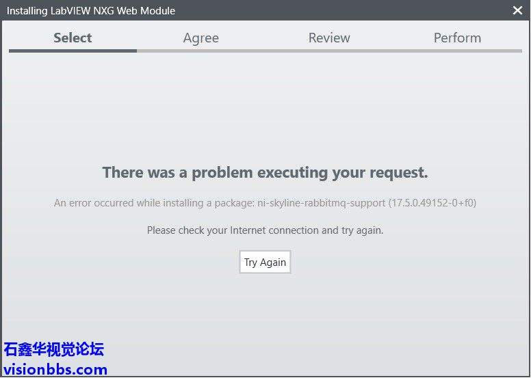

    尝试安装SystemLink,FlexLogger,LabVIEW NXG或LabVIEW NXG Web模块时,出现有关NI Skyline RabbitMQ的以下错误。我该如何解决?

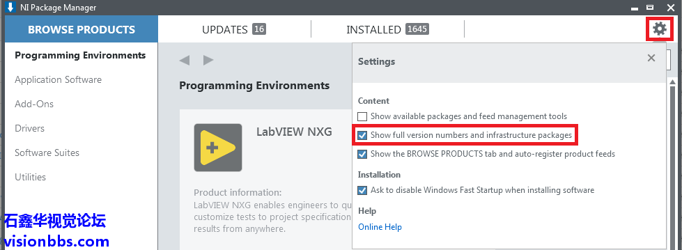

    1.进入NI PackageManager,并确保通过选择NI Package Manager右上角的齿轮,从访问的菜单中选中“显示完整版本号和基础设施软件包”选项。
