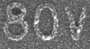

    如图所示,是网友们提供的一张OCR识别字符,其想知道有什么好方法可以识别这些字符。
    图像中的字符,人眼看,是非常明显的,80V,或8OV。所以,有些网友认为这个很好识别。甚至有些人还使用软件进行了验证,可以识别出来。

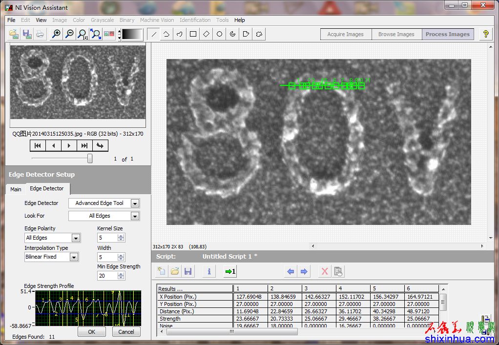

    在这里本人要说的,要想识别上面图像中的字符,那无论什么软件,总是可以想办法识别得到的。并且不会有任何问题,肯定准确,并且识别的分值会很高。但是从实际的应用项目来考虑,这种图像质量的识别,会给项目带来非常大的风险--稳定性无法保证。从图像的对比度来看,其对比度应该是非常低的。边缘的对比度不超过20.
    对比度
    对比度
    从上图中看到,边缘对比度为20时,并非只找到了四个边缘点,而是找到了许多干扰点。这种情况下,要想比较稳定的实现字符识别,可能会比较难。当然,不同的图像处理库函数之间会有一定的差异,有一点算法会优秀一点,识别率会高一点。
    所以对于这样品质的图像,要想把系统做得比较稳定,是比较困难的,还是应该从照明上着手,改善图像质量才是王道。
