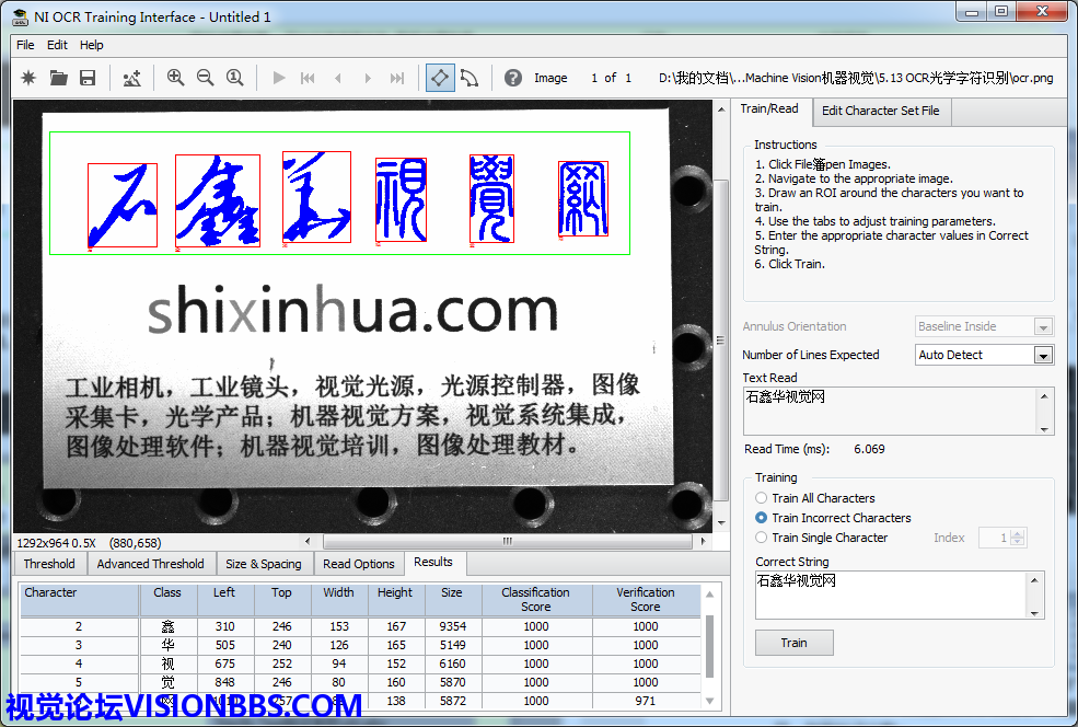

             上面的效果就是验证文本后的效果。但是因为在shi.abc的字符集中,我们并没有指定参考字符,所以这里的验证分数都是0

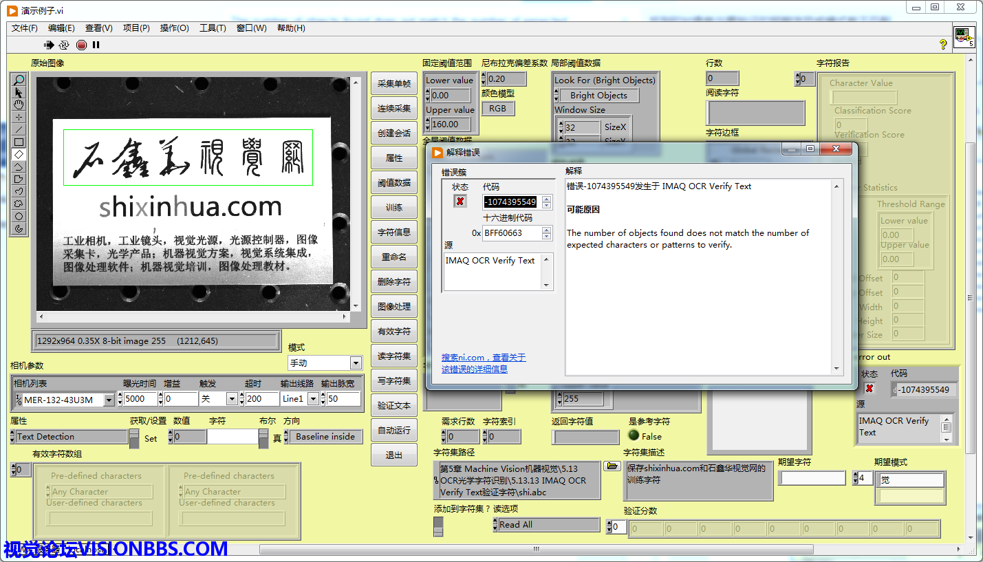

             这个验证文本函数,可能还存在了一个问题,即中文等双字节的字符在验证时,无法正常处理。期望字符中输入双字节的中文时,会被当作是2个字符,而识别的字符,一个中文则只有一个字符,这时如果按照识别到的中文数输入期望字符,则会出现数量不匹配的错误:
    中文字符的验证文本功能有问题
    中文字符的验证文本功能有问题
    中文字符的验证文本功能有问题
             上面的ROI中,如果做图像处理,则是“石鑫华视觉网”6个中文字符。但是,在期望字符中输入“石鑫华视觉网”时,则被认为是12个字符,所以这里就出现了“找到的目标数量与要验证的期望字符或模式数量不匹配”的错误。假如说,我们将上面的期望字符改为“石鑫华”之类的3个中文字符,则会被计算为6个字符长度,则其长度是匹配的:

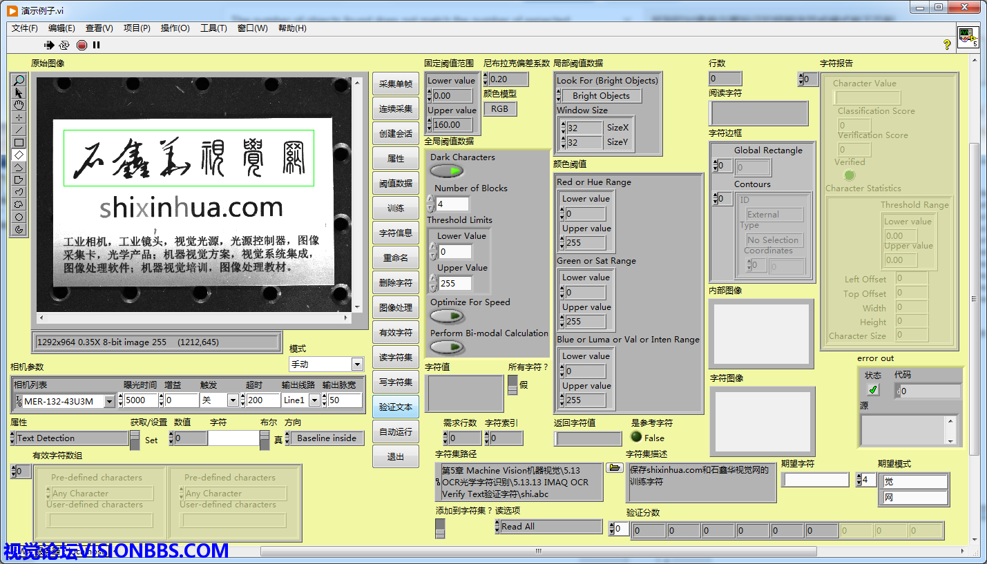

    期望字符“石鑫华”3个中文字符长度是6个字符与识别的字符数量匹配
             所以,这里的验证文本的使用,可能还有些问题。如果真要使用该函数,可能无法作用于双字节的中文字符识别。

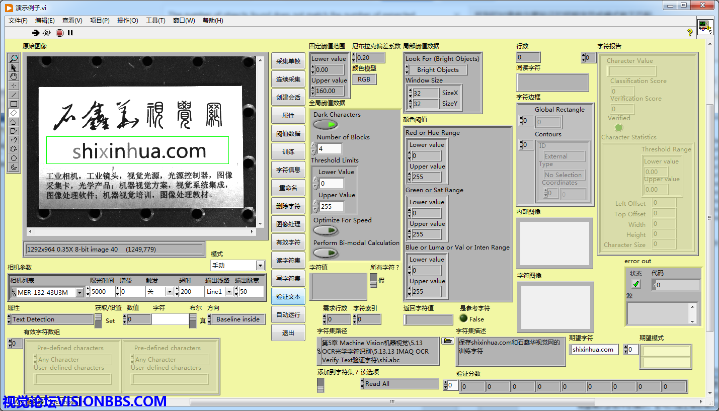

    期望字符123456共6个数字字符可以做验证文本的功能
    期望字符1234566个数字字符可以做验证文本的功能
    期望字符abcdef共6个英文字符可以做验证文本的功能
    期望字符abcdef6个英文字符可以做验证文本的功能
