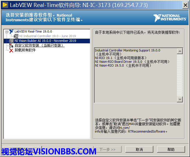

[解决] 使用VBAI安装软件出现了问题

    重新上传一下图片!

    石鑫华视觉 发表于 2021-3-29 08:50
    需要的前置安装没有满足,先安装需要的前置环境
    果然是这样的!
    发现19.5不支持,只有退回19.0.0了。。。
    另外VBAI 传送工程到 IC3173 发现不能显示图片?
    这个是什么原因啊
