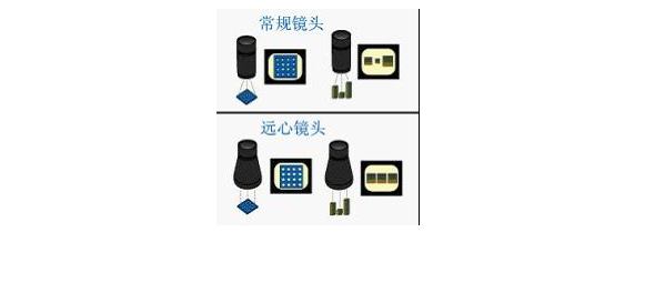

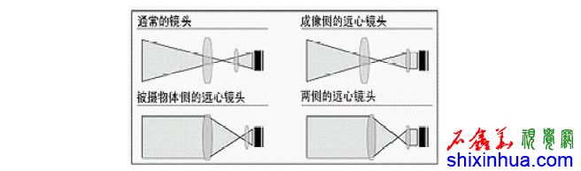

          普通镜头目标物体越靠近镜头(工作距离越短),所成的像就越大。在使用普通镜头进行尺寸测量时,会存在如下问题:
      1、由于被测量物体不在同一个测量平面,而造成放大倍率的不同;
      2、镜头畸变大;
      3、视差,也就是当物距变大时,对物体的放大倍数也改变;
      4、镜头的解析度不高;
      5、由于光源的几何特性,而造成的图像边缘位置的不确定性。
           普通镜头优点:成本低;实用;用途广。
                   缺点:放大倍率会有变化;有视差。
                   应用:大物体成像。
           远心镜头优点:放大倍数恒定,不随景深变化而变化;无视差。
                   缺点:成本高;尺寸大;重量重。
                   应用:度量衡方面;基于CCD方面的测量;微晶学。
