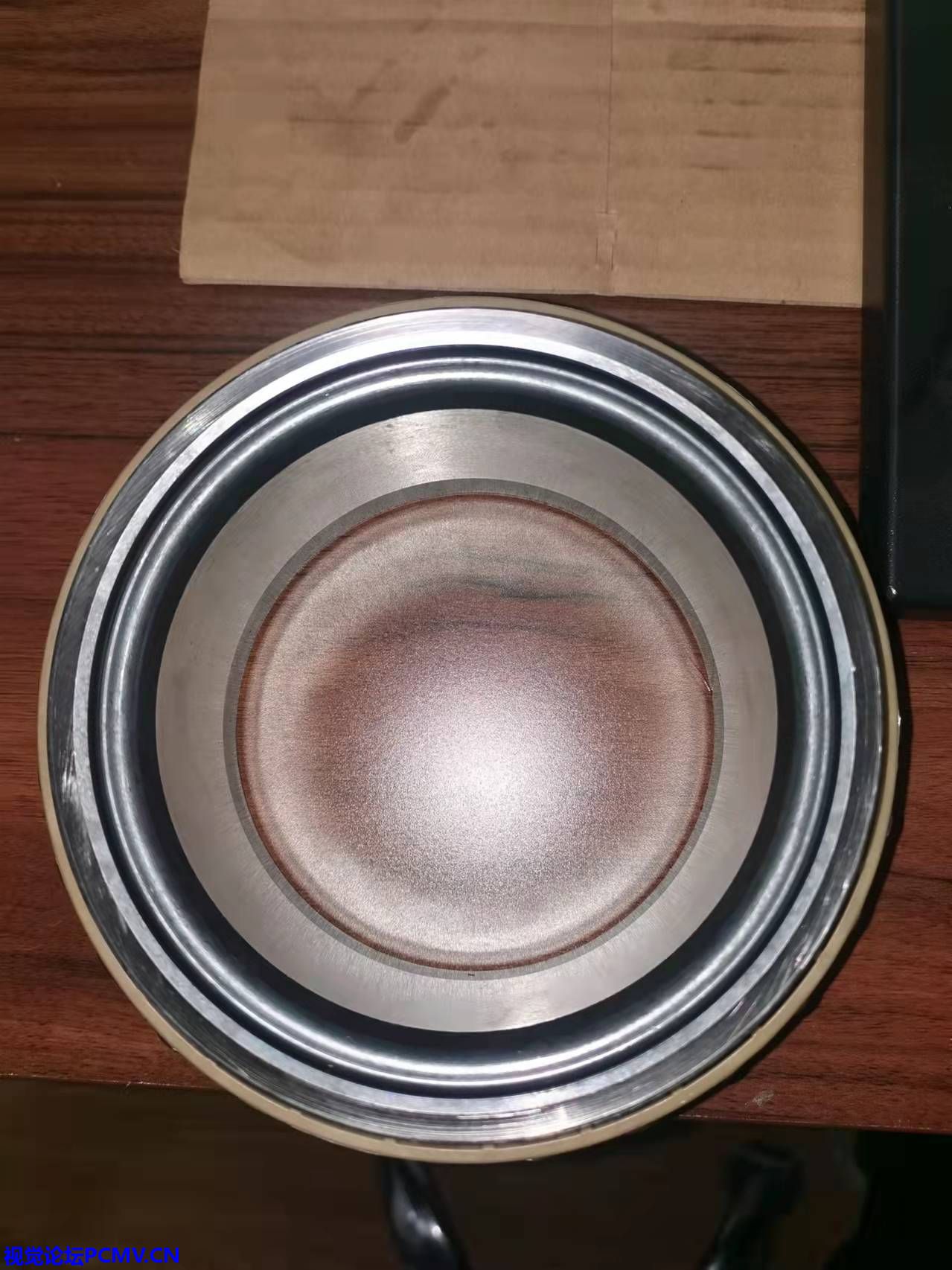

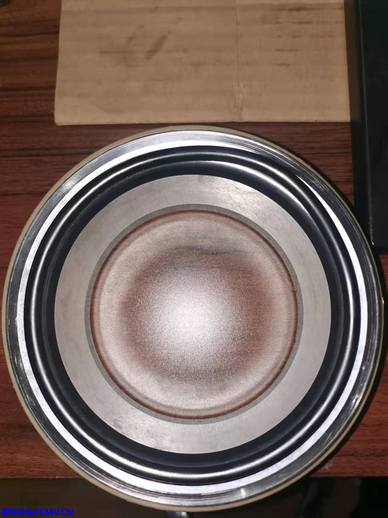

    求助~~这种有无O型圈的产品如何判断?找到大圆后,怎么才能判断密封圈有没有

    利用外到内黑到白的圆定位产品,坐标系跟随,设置一个环形ROI测量O形圈位置的灰度值或做粒子分析。有和没有的区别应该是比较大的。如果可以,再加一个照明光源,特征应该会非常明显。
