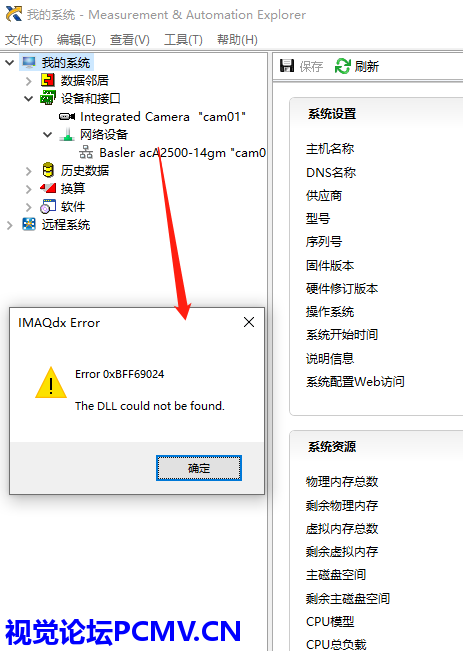

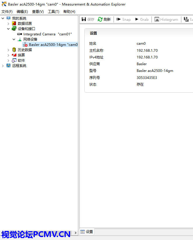

    NImax中打不开,同样在VI中相机也是不可用,但是巴斯勒自带的相机软件就可以打开相机并且可以设置。求石老师,求大神帮分析一下吧,感激不尽~~~

    问题比较难找。有可能是原来安装了高于现在2018版本的软件,例如说安装了2019/2020/2021,然后又卸载重新安装2018版本的。在卸载时,部分DLL无法卸载干净,在重新安装时,不能完整的安装旧的版本软件。
    参考以下内容:
    VAS后无法定位程序输入点ReadLicenseSerialNumber于动态链接库NIIMAQdx.dll,imaqcfgui.mxx插件导致MAX发生不可预期的内部错误,IMAQdx Error 0xBFFF800B The session for you device could not be configured...
    http://visionbbs.com/thread-27685-1-1.html?fromuid=9
    (出处: 视觉论坛VISIONBBS|视觉之家VISIONHOME)
    或:
    LabVIEW缺少NIIMAQdx.dll - NI
    https://knowledge.ni.com/Knowled ... 0001DbLuSAK&l=zh-CN
