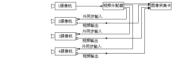

        一般图像采集卡对未同步的多个摄像机作切换时,切换后稳定地跟踪和锁相新视频的行场信号要花很长时间,有的图像采集卡要历经几帧至十几帧时间才能稳定地锁定新视频。原因在于,为了尽可能减少像元的抖动时间,锁相电路PLL具有很深的负反馈,但是,这种深负反馈大大增加了锁相系统响应时间,从而大大地降低了失锁后,恢复锁相的反应速度。
        解决这一问题的一种办法是将多个摄像机同步起来,它们可以按下图的方式连接起来,由摄像机1去同步其他三个摄像机,通过视频分配器来拷贝多个视频信号分别接到其他摄像机的外同步输入端,使视频分配器不会对摄像机1的视频输出带来阻抗不匹配的失真。
    摄像机的同步方式

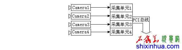

        另一种方法是采用一槽四卡的图像采集卡,如下图所示。这种卡可以同时接收四路独立的视频信号,CPU可分别或同时指令它们采集图像,不需要像上述方法那样将多个摄像机同步起来。
    摄像机异步多路采集
